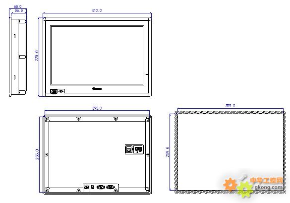

外部尺寸
410.0*270.0*65.0
面板开孔尺寸
399.0*259.0
产品外观及尺寸(单位:mm)
 开孔尺寸大小建议向上浮动0.5mm。
