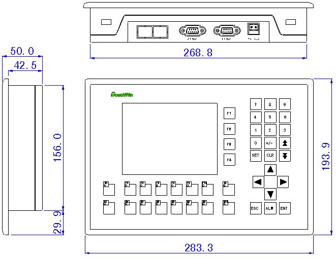

²úÆ·Ãû³Æ£º OP560-TϵÁÐÎı¾ÏÔʾÆ÷
ÐÍ ºÅ£º OP560-T
²ú Æ· ˵ Ã÷
5.7Ó¢´ç
256É«TFTÕæ²Ê
320*234£¬42¸ö¹¦Äܼü
¶ÔÓ¦PLC»úÖֹ㷺
¾ßÓÐÃÜÂë±£»¤¹¦ÄÜ£¬ÄÚÖÃʱÖÓ£¨¿ÉÑ¡¼þ£©
°´¼ü¿É±»¶¨Òå³É¹¦Äܼü£¬¿ÉÌæ´ú²¿·Ö¿ØÖƹñÉÏ»úе°´¼ü
Ò»°ã˵Ã÷
ÏÔʾ
ÀàÐÍ
256É«TFTÕæ²Ê
ʹÓÃÊÙÃü
20000СʱÒÔÉÏ£¬»·¾³Î¶È25£¬24СʱÔËÐÐ
ÏÔÊ¾ÇøÓò
320*234
ÁÁ¶È
²»¿Éµ÷
ÎÄ×ÖÉ趨
Ó¢ÎÄ¡¢ÖÐÎÄ£º¼òÌå¡¢·±Ìå¡¢ÈÕÎĵÈ
×Ö·û´óС
ÈÎÒâ´óС£¬ÈÎÒâ×ÖÌå
°´¼ü
42¸ö
´æ´¢Æ÷
»­Ãæ
4MB
½Ó¿Ú
ÏÂÔØ¿Ú
RS232 /RS485
ͨѶ¿Ú
RS232 /RS422/RS485
¹¦ÄÜ˵Ã÷
µçÆøÌØÕ÷
ÊäÈëµçѹ
DC24V
µçѹ·¶Î§
DC22V~DC26V
ÏûºÄµçÁ÷
<260mA
ÔÊÐíʧµç
10mSÒÔÏ£¨Êµ¼ÊʧµçСÓÚ1Ã룩
¿¹µçѹ³å»÷
AC1000V£¬20mAСÓÚ1·ÖÖÓ
¾øÔµµç×è
10MÒÔÉÏ£¬DC500V
»·¾³
ÔËÐÐζÈ
0£­50¶È
´æ´¢Î¶È
-20£­60¶È
ÔËÐÐʪ¶È
10%RHÖÁ90%RH£¨ÎÞÄý¶£©
¿¹¸ÉÈÅÄÜÁ¦
¸ÉÈÅÆøÑ¹£º1500Vp-p Âö³åÖÜÆÚ£º1uS ³ÖÐøÊ±¼ä£º1·ÖÖÓ
¿ÕÆø
ÎÞ¸¯Ê´ÐÔÆøÌå
½á¹¹
ÀäÈ´·½Ê½
×ÔÈ»·çÀä
Íⲿ³ß´ç
283.3*193.9*50.0
Ãæ°å¿ª¿×³ß´ç
270.8*158
²úÆ·ÍâÐμ°³ß´ç£¨µ¥Î»£ºmm£©
