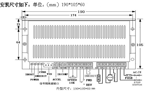

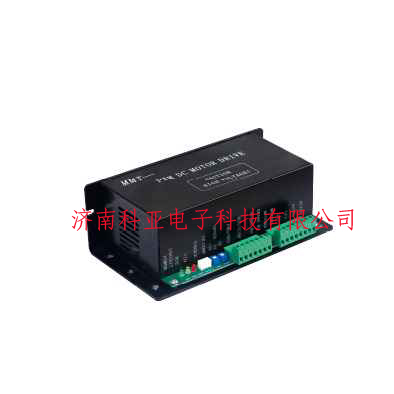

ÐÍ ºÅ£º 220DP06BL-FR
 MMT¡ª110/220DP04/06/08BL-FR
PWM´øÕý·´×ªµ÷ËÙ£¬90-220V£¬4--8A£¬µçλÆ÷µ÷ËÙ
1.       ÐÔÄÜÖ¸±ê£º
Ö÷µçÔ´£¨VAC£©£º110/220¡À10%
ƵÂÊ£¨Hz£©£º50/60
Êä³öµçÊàµçѹ·¶Î§£¨VDC£©£º0¡ª90/110/180/220
Êä³ö´Å³¡µçѹ·¶Î§£¨VDC£©£º100/200
Êä³öµçÊàµçÁ÷·¶Î§£¨A£©£º4/6/8
Êä³ö´Å³¡µçÁ÷·¶Î§£¨A£©£º3
¸ø¶¨Ðźŷ½Ê½£¨VDC£©/£¨mA£©£º0¡ª5£¬0¡ª10 µçλÆ÷/4¡ª20
ʹÄÜ¿ØÖÆ·½Ê½£º¿ª¹ØÁ¿
»»Ïò¿ØÖÆ·½Ê½£º¿ª¹ØÁ¿
¼ÓËÙʱ¼äµ÷Õû·¶Î§£¨S£©£º0¡ª10
»»Ïòʱ¼äµ÷Õû·¶Î§£¨S£©£º1¡ª5
µ÷Ëٱȣ¨¿ª»·£©£º100£º1
µçÊà·´À¡×ªËÙ¾«¶È£¨%£©£º¡À1
µçÑ¹ËæÏßÐԶȱ仯£¨%»ù±¾ËÙ¶È£©£º¡À1
IRÁ¦¾Ø²¹³¥·¶Î§£¨VDC@ÂúÔØ£©£º0¡ª80
ʹÓû·¾³Î¶ȷ¶Î§£¨¡æ£©£º¡ª10¡ª+50
¹ýÁ÷±£»¤·¶Î§£º0¡ªÉ趨ֵ
¹ýÁ÷±£»¤·½Ê½£ºÍ£Ö¹Êä³ö²¢Ö¸Ê¾
¶Ì·±£»¤·½Ê½£ºÍ£Ö¹Êä³ö²¢Ö¸Ê¾
2.  ²úÆ·ÌØµã£º
PWMÂö¿íµ÷ÖÆ£¬ÔëÒôµÍ
Õý/·´×ª»»Ïò¹¦ÄÜ
»»Ïò΢´¦ÀíÅжϼ°¿ØÖÆ£¬Ê¹ÓÃÊÙÃü³¤
»»ÏòƽÎÈ£¬ÎÞ»ð»¨
ÄܺÄÖÆ¶¯¹¦ÄÜ
Ë«±Õ»·PIµ÷½Ú
µÍËÙÔËתÁ¦¾Ø´ó
¿¹¸ÉÈÅÄÜÁ¦Ç¿
¼Ó¼õËÙ×Ô¶¯Æ½»¬¹ý¶É
¸úËæÐԺ㬶¯Ì¬ÏìÓ¦¿ì
ʹÄÜ¿ØÖƹ¦ÄÜ
