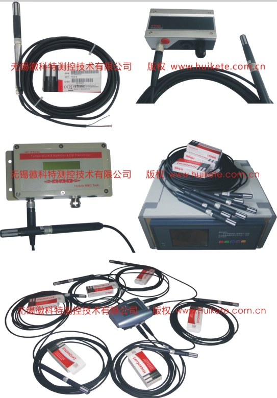

²úÆ·Ãû³Æ£º
HC2-SÎÂʪ¶È̽ͷ
ÐÍ ºÅ£º
HC2-SÎÂʪ¶È̽ͷ
0.00
4309
Ó¦ÓÃ
±ãЯʽÊÖ³Ö±í¡¢Êý¾Ý¼Ç¼Æ÷¡¢±äËÍÆ÷¡¢
OEM
²úÆ·µÈ
ÐÐÒµÓ¦ÓÃ
HVAC
ůͨ¿Õµ÷¡¢Ê³Æ·´æ´¢¡¢ÎÀÉú½¡¿µ¡¢¼ìÑé¼ìÒß¡¢²Ö´¢ÇøÓò¡¢Â¥Óî×Ô¶¯»¯ÏµÍ³¡¢ÔìÖ½¡¢·ÄÖ¯¡¢°ëµ¼Ìå¡¢ÖÆÒ©¼°ÆøÏóÐÐÒµ
ÌØµã
²âÁ¿Ïà¶Ôʪ¶È¡¢Î¶ȡ¢Â¶µã
˪µã£¬
¿ÉÄ£ÄâÊä³öÆäÖÐÈÎÒâ
2
¸ö²ÎÊý
¡¤2000
×éÎÂʪ¶ÈÊý¾Ý´æ´¢
Ó¦Ó÷¶Î§£º
0...100%/-40...100
¡æ
¾ßÓÐÁ½Â·¿É×ÔÓɶÔÓ¦Á¿³ÌµÄ
0
1V
Ä£ÄâÐźż°
UART
½Ó¿Ú
±ê×¼ÏßÐÔµçѹÊä³ö
0...1V=0...100%rh/-40...60
¡æ
̽ͷ¸½¹¤³§Ð£×¼Ö¤Êé
¶©»õºÅ
HC2-S
ÀàÐÍ
±ê׼̽ͷ
²ÄÖÊ
¾Û̼Ëáõ¥Íâ¿Ç
ÑÕÉ«
ºÚÉ«
У׼µã
23
¡æ
ʱ£¬
10%
35%
80%rh

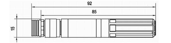

²âÁ¿·¶Î§
0...100%/-40...100
¡æ
¾«¶È
¡À0.8%rh/¡À0.1
¡æ
ÄÍѹ·¶Î§
2kg
ÖØÁ¿
Ô¼
10g
ÂËо
¾ÛÒÒÏ©¹ýÂËÂËо£¬Ëæ²úÆ·¸½´ø
´«¸ÐÆ÷
Hygromer®IN-1
ÏìӦʱ¼ä
T63
£¼
10s
Ä£ÄâÐźÅÊä³ö
0
1V
Êý×ÖÐźÅÊä³ö
UART
¹©µç·½Ê½
3.3VDC
FDA / GAMP
·ûºÏ
FDA21 CFR Part 11
ºÍ
GAMP4
ÈÏÖ¤
