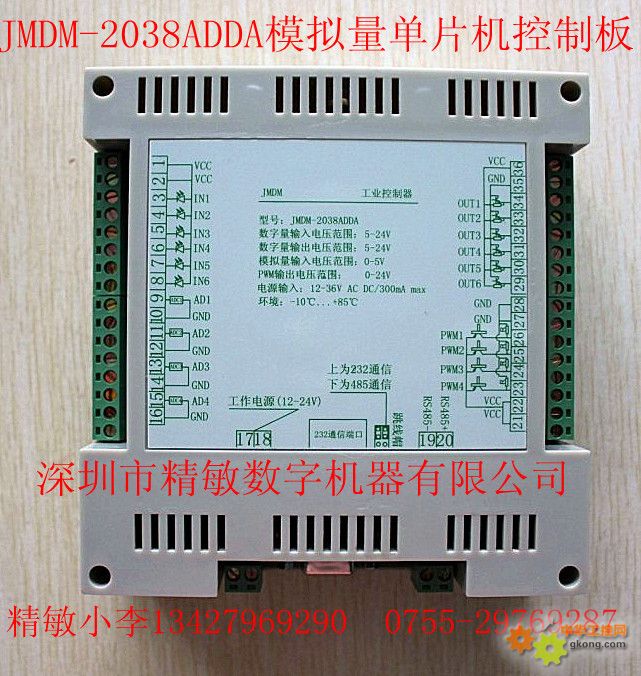

2.1¡¢Ä£ÄâÁ¿¿ØÖÆÆ÷£ºJMDM-2038ADDA¹¦ÄÜ£º
1¡¢¿ØÖÆ12¸öI/Oµã£¬È«¹âµç¸ôÀë¡£
6·ÊäÈ룺NPN ÊäÈëÐÎʽ£¬ÊäÈëµçÁ÷Ϊ10mA¼´¿É£¬Ä¬ÈÏ12V--24VµÄ¿ª¹ØÁ¿ÊäÈë¼ì²â£¬5V¿ª¹ØÁ¿ÊäÈë¼ì²âÐ趨×ö¡£6·ÊäÈë¿ÉÒÔ×÷ΪÐгÌÏÞλ¿ª¹Ø¡¢ºìÍâ´«¸ÐÆ÷¡¢½Ó½ü¿ª¹Ø¡¢°´Å¥µÈµÄ¼ì²â¡£
6·¾§Ìå¹ÜÊä³ö£º×î´óÿ·Êä³öÄܳÐÊÜ4AµçÁ÷¡£Êä³öµÍµçƽÓÐЧ¡£¿ÉÇý¶¯5---30VÖ®¼ä¹¤×÷µÄ¸ºÔØ¡£
¿ÉÒÔÓÃÀ´¿ØÖƵç´Å·§¡¢µç´Å¼ÌµçÆ÷¡¢¹Ì̬¼ÌµçÆ÷¡¢Æø¸×µÈ¸ºÔØ¡£
2¡¢4·¹âµç¸ôÀëPWMÊä³ö¡£
PWMÊä³ö¹¤×÷µçѹΪ£¨5¡«12V£©¡£PWMÊä³ö¾«¶ÈÊÇ13λµÄ£¬¿ÉÓÃÓÚ¿ØÖƱÈÀý·§¡¢IGBTµÈ¡£Õ¼¿Õ±È¿ÉÒÔ±à³ÌÉ趨£¬Õ¼¿Õ±È·¶Î§Îª(0.000¡«1.000)¡£¿ÉÓÃÓÚ¿ØÖÆÆµÂÊÆ÷¡¢¼¤¹â·¢ÉäÆ÷¡¢µç»úµ÷ËÙ¡¢µ÷¹âµÈÓ¦Óó¡ºÏ¡£4·PWMÊä³ö¿Éͨ¹ý³ÌÐò¾«ÃÜ¿ØÖÆÕ¼¿Õ±È£¬Ò²¿Éµ±×÷Ä£ÄâÁ¿Êä³öʹÓá£
3¡¢ 8·ģÄâÁ¿¿ØÖÆ£º4Èë4³ö¡£
ÊäÈ룺4·¸ßËٸ߾«¶ÈADÄ£ÄâÁ¿¼ì²âͨµÀ¡£¼ì²âµçѹ·¶Î§ÊÇ0--5V¡£¿ÉÒÔ¶¨×ö³É0--10V¼ì²âÁ¿³Ì¡£
ADλÊý¿ÉÒÔͨ¹ýÈí¼þÀ´Ð޸ģ¬¿É¸ÄλÊýΪ12λ¡¢14λ¡¢16λºÍ18λ¡£¼ì²âËÙ¶È·Ö±ðΪ4ms¡¢20ms¡¢60msºÍ245ms¡£IIC×ÜÏß¶ÁÈ¡Êý¾Ý·½Ê½¡£¿ÉÓÃÓÚÄ£ÄâÁ¿µÄ¼ì²â¿ØÖÆ£¬Èçµçѹ£¬µçÁ÷£¬Î¶ȣ¬Êª¶È£¬Ñ¹Á¦µÈÄ£ÄâÁ¿Ðźŵļì²â¿ØÖÆ¡£

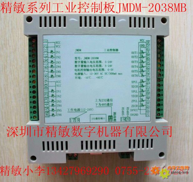

2.2¡¢Ô˶¯¿ØÖÆÆ÷£ºJMDM-2038M¹¦ÄÜ£º
1¡¢¿ØÖÆ18¸öI/Oµã£¬È«¹âµç¸ôÀë¡£
12·ÊäÈ룺NPN ÊäÈëÐÎʽ£¬ÊäÈëµçÁ÷Ϊ10mA¼´¿É£¬Ä¬ÈÏ12V--24VµÄ¿ª¹ØÁ¿ÊäÈë¼ì²â£¬5V¿ª¹ØÁ¿ÊäÈë¼ì²âÐ趨×ö¡£12·ÊäÈë¿ÉÒÔ×÷ΪÐгÌÏÞλ¿ª¹Ø¡¢ºìÍâ´«¸ÐÆ÷¡¢½Ó½ü¿ª¹Ø¡¢°´Å¥µÈµÄ¼ì²â¡£
2¡¢Á½Â·Âö³åÐźÅÊä³ö¡¢Á½Â··½ÏòÐźÅÊä³ö£¬¿Éͬʱ¿ØÖÆÁ½Â·²½½ø»òËÅ·þµç»úÁª¶¯¡£
3¡¢Ò»Â·¿É³Ì¿ØÆµÂÊÐźÅÊä³ö£¬ÓÃÓÚһЩµ÷ËٵȿØÖƳ¡ºÏ¡£

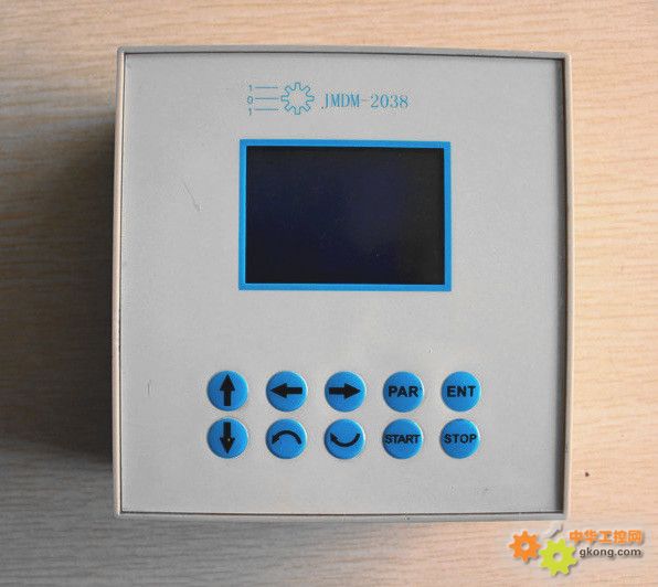

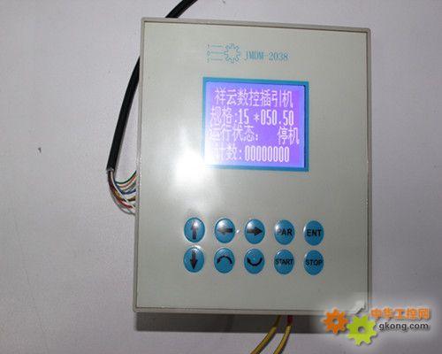

2.3¡¢¹²ÐÔ£º JMDM-2038ADDAºÍJMDM-2038M¾ù¾ß±¸ÒÔϹ¦ÄÜ£º
1¡¢ÓÐÒ»¸ö128*64Òº¾§ÏÔʾÆÁ£¬ÁÁ¶È¿Éµ÷¡£¿ÉÏÔʾ4ÐÐ6Áбê×¼ºº×Ö¡£±³¹âµÆ¿ÉÒÔͨ¹ýÈí¼þ¿ªÆôºÍ¹Ø±Õ¡£
2¡¢´øÓÐRS485ͨÐŶË×ÓºÍRS232ͨÐŶ˿ڣ¬RS232ºÍRS485¿ÉÒÔͨ¹ýÁ½¸öÌøÏßñÀ´½øÐÐÇл»¡£
3¡¢RS232½Ó¿ÚÖ±½ÓÔÚÏßͨ¹ý´®¿ÚÏßÏÂÔØ³ÌÐò¡£
4¡¢ÓÐÒ»¸ö·äÃùÆ÷Êä³ö£¬¿ÉÒÔÓÃÓÚ±¨¾¯ÌáÐÑ¡£
5¡¢ÓµÓÐ10¸ö°´Å¥Ãæ°å¿ÉÒÔÉèÖòÎÊý¡£
