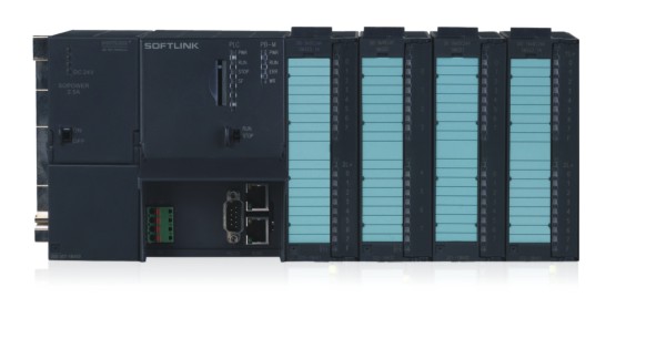

SOFTLINK IDEABOX ET300¿ØÖÆÆ÷ʵÏÖÁ˹¤Òµ×Ô¶¯»¯¼¼ÊõºÍÐÅÏ¢¼¼ÊõµÄÍêÃÀ½áºÏ£¬ÊÊÓÃÓÚÖдóÐÍPLCϵͳºÍ¸ßËÙ¡¢¸ß¾«¶ÈÖÆÔì×°±¸£¬²ÉÓÃÄ£¿é»¯Éè¼ÆÊµÏÖÁé»îʵÏÖ¸÷ÖÖÀ©Õ¹¹¦ÄÜ£¬Ö§³ÖEtherCATʵʱÒÔÌ«Íø£¬ÓÐЧ½â¾öϵͳÀ©Õ¹¹¦ÄÜÐèÇó£¬Í¬Ê±²ÉÓ÷ûºÏIEC61131-3¹ú¼Ê±ê×¼µÄ±à³ÌÈí¼þSOFTPRO£¬ÄÜÓÐЧµØËõ¶Ì¹¤³Ì¿ª·¢ÖÜÆÚ£¬Áé»îµÄ´î½¨¸÷ÖÖ×Ô¶¯»¯ÏµÍ³ÕûÌå½â¾ö·½°¸¡£
¡ö CPU 800MHZ¡¢256M RAM¡¢2GB DOM£»
¡ö Ö§³Ö¸ßËÙI/O²É¼¯£¬Ö§³ÖEtherCATÔ¶³Ì´ÓÕ¾É豸(I/O£¬ËÅ·þÇý¶¯Æ÷£¬´«¸ÐÆ÷µÈ£©£»
¡ö Ç¿´óµÄÀ©Õ¹ÄÜÁ¦£¬¿ÉÖ±½Ó¼¯³ÉSOFTLINK 300±¾µØI/OÄ£¿é£»

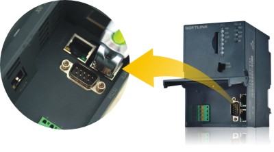

¡ö Ö§³ÖEtherCAT¡¢Modbus¡¢RS232/RS485¡¢EtherNetµÈ¶àÖÖͨѶ½Ó¿Ú£»
¡ö ¶à´ï64ÖáÔ˶¯¿ØÖÆ£¬Ö§³ÖµãλÔ˶¯£¬¶àÖáͬ²½¿ØÖÆ£¬µç×Ó³ÝÂÖ£¬µç×Ó͹ÂÖ£¬Ô²»¡²å²¹µÈÔ˶¯¿ØÖƹ¦ÄÜ£»
¡ö »ùÓÚIEC61131-3±ê×¼Èí¼þƽ̨SOFTPRO V2.3£¬Ö§³Ö¶àÖÖÓïÑÔ£¨IL¡¢ST¡¢LD¡¢SFC¡¢FBD£©±à³Ì£»
¡ö ¿Éͨ¹ýTCP/IP½øÐÐÔ¶³Ì·ÃÎÊ¡¢µ÷ÊÔÓë¿ØÖÆ£»
¡ö Ö§³Ö¶àÖØ¼ÓÃܹ¦ÄÜ£¬¿ÉÒÔÓÐЧ±£»¤¿Í»§µÄ֪ʶ²úȨ¡£
×Ô¶¯»¯Ó¦ÓÃÈí¼þƽ̨
±à³Ìƽ̨²ÉÓ÷ûºÏIEC61131-3¹ú¼Ê±ê×¼µÄSOFTPRO
¡ö ÔËÐÐÓÚQNX²Ù×÷ϵͳ£»
¡ö ·ûºÏIEC61131-3¹ú¼Ê±ê×¼£¬Ö§³Ö¶àÖÖÓïÑÔ»ìºÏ±à³Ì£»
¡ö ÊµÏÖÏÖ³¡²É¼¯¡¢¹ÜÀí¿ØÖÆ¡¢ÈË»ú½çÃæÒ»Ì廯£»
¡ö ÄÚÖÃWEB·þÎñÆ÷£»
¡ö Ö§³ÖʵʱʱÖÓ£¬Ö§³Ö¿´ÃŹ·¶¨Ê±Æ÷£»
¡ö Ö§³ÖÃÜÂë±£»¤¡¢²ÉÑù¸ú×Ù¡¢ÈÕÖ¾¹ÜÀí£»
¡ö Ç¿´óµÄÀëÏß·ÂÕæµ÷ÊÔ¹¤¾ß£»
¡ö ¼¯³É¿ÉÊÓ»¯±à³Ì½çÃæ¡£
