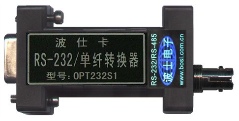

     ²¨Ê˵ÄOPT232S1ÎÞÔ´RS-232/µ¥ÏËת»»Æ÷Ö»ÓÃÒ»¸ù¹âÏ˾ͿÉÒÔʵÏÖ´®¿ÚµÄ¹âÏËË«ÏòͨÐÅ£¬¾àÀë´ïµ½15Km£¡¶øÇÒµ¥Ä£¶àģͨÓã¡OPT232S1ÓÃÓÚʵÏÖRS-232µÄ¹âÏË´«Êä¡¢²¢ÇÒÖ§³ÖÈýÏßRS-232¿Ú£¨Ö»ÓÐRXD¡¢TXD¡¢GND£©µÄÎÞÔ´¹âÏË´«Êä,
²¨Ê˵ç×Ó·¢Ã÷ºÍÊ×´´ÁËÎÞÐëÍâ½ÓµçÔ´µÄRS-232/¹âÏËת»»Æ÷¡¢ÏÖÔÚÓÖÓòúÆ·OPT232S1ʵÏÖÁË´®¿ÚÎÞÔ´µ¥ÏËË«Ïò¹âÏËͨÐÅ¡£ÓÉÓÚ²ÉÓùâÏË×÷ΪͨÐÅ´«Êä½éÖÊ£¬¾ßÓи߸ôÀëµçѹ¡¢·Àµç´Å¸ÉÈÅ¡¢¿¹À×»÷µÈÓŵ㡣²¨Ê˹âÏËת»»Æ÷¹ã·ºÓÃÓÚ¸÷ÖÖ¹¤Òµ¹ý³Ì¿ØÖÆ¡¢·Ö²¼Êý¾Ý²É¼¯µÈ³¡ºÏ¡¢ÌرðÊʺϵçÁ¦ÏµÍ³×Ô¶¯»¯¡¢½»Í¨¿ØÖƵȲ¿ÃÅ¡£×¨ÀûºÅZL03335087£¬½÷·À¼Ùð£¡
¶þ¡¢Ó²¼þ°²×°
 OPT232S1ÐÍRS-232/µ¥ÏËת»»Æ÷µÄÍâÐÎΪDB-9/DB-9ת½ÓºÐ´óС£¬ÆäÖÐDB-9£¨¿××ù£©Ò»¶ËÖ±½Ó²åÔÚDB-9оRS-232Õë×ùÉÏ¡¢ÎÞÐëÍâ½ÓµçÔ´£¬Ê¹ÓÃÒ»¸öST¹âÏ˽ÓÍ·¡£
OPT232S1·ÖΪT3R5ºÍT5R3Á½ÖÖÐͺţ¬±ØÐëT3R5ºÍT5R3³É¶ÔʹÓá£Ê¹ÓÃʱ·¢ËÍÆ÷STͷͨ¹ý¹âÏ˽ӶԷ½µÄ½ÓÊÕÆ÷STÍ·¡£×¢Òâ±£³Ö¹âÏËת»»Æ÷µÄST×ù¡¢¹âÏ˵ÄSTÍ·µÄÇå½à£¬Èç¹û²»Á¬½ÓʱÇëÒ»¶¨½«ST×ùºÍSTÍ·ÓÃÏàÅäÌ×µÄÏðƤÈû×Ó¸Çס¡£
Èý¡¢ÐÔÄÜÌØµã
    OPT232S1µÄRS-232/µ¥ÏËת»»Æ÷×î¸ßËÙÂÊ115.2KbpsÒÔÉÏ¡£¾ùÎÞÐèÈκγõʼ»¯ÉèÖã¡¶ÀÓв¨ÊËÁãÑÓʱ×Ô¶¯ÊÕ·¢×ª»»¼¼Êõ£¬È·±£ÊʺÏËùÓÐÈí¼þ!È·±£½ÓÈýÏßÖÆRS-232¿ÚʱÎÞÐ빩µç£¡
¹âÏ˽ӿÚ
ST£¨¿ÉתFC¡¢SC£©
 ¹â²¨³¤
T5R3£¨·¢1550nm£¬ÊÕ1300nm£©
´«Êä½éÖÊ
µ¥Ä£¹âÏË¡¢¶àÄ£¹âÏ˾ù¿É
T3R5£¨·¢1300nm£¬ÊÕ1550nm£©
  Í¨ÐÅ
  ·½Ê½
Òì²½RS-232
³ß´ç¼°ÖØÁ¿
DB-9/9ת½ÓÍ·´óС¡¢90¿Ë
RXD¡¢TXD¡¢GNDÈýÏß¼´¿É
´«Êä¾àÀë
15Km£¨µ¥Ä££©£¬1Km£¨¶àÄ££©
µçÆø½Ó¿Ú
DB-9¿×RS-232£¨Íâ²åÕë×ù£©
ÊÊÓùâÏË
50/125¡¢62.5/125¡¢100/140um
