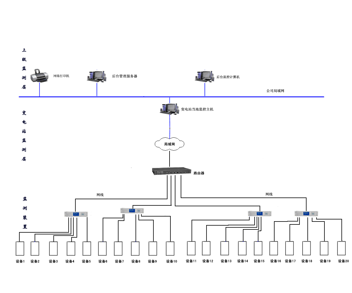

°²×°¿ª¿×³ß´çΪ±ê×¼19Ó¢´ç 4U»úÏä ¶àͨµÀ¿ÉÀ©Õ¹Éè¼Æ
ÍøÂç½á¹¹ÍØÆËͼ
