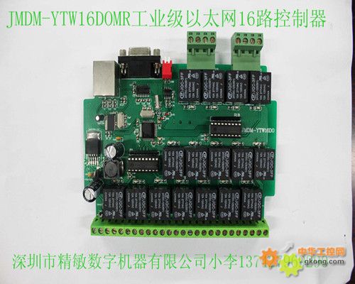

Ò»¡¢¼ò½é
    JMDM-YTW16DOMRÊÇÉîÛÚÊо«ÃôÊý×Ö»úÆ÷ÓÐÏÞ¹«Ë¾×ÔÖ÷Ñз¢µÄÒ»¿î¾ßÓÐ16·¼ÌµçÆ÷Êä³ö,´øÓÐRJ45ÍøÂç½Ó¿ÚµÄ¸ß¿É¿¿Îȶ¨ÐԵĹ¤Òµ¼¶¾ÖÓòÍø¿ØÖÆÆ÷£¬Ò²½Ð16µãARM´¦ÀíÆ÷¹¤¿Ø°å¡£
¶þ¡¢¹¦ÄÜÌØÐÔ
    1¡¢¹¤×÷µçÔ´£ºDC12V~24V 1A£»¿ØÖưå×Ô´ø·ÀÀ×»÷±£»¤µç·£¬Îȶ¨¿É¿¿¡£
    2¡¢32λ¸ßÐÔÄܵ¥Æ¬»ú¿ØÖÆ£º³ÌÐò´æ´¢¿Õ¼ä£º384K£»Êý¾Ý´æ´¢¿Õ¼ä£º64K (ÈôÓÐÌØ¶¨ÐèÒª)£¬±£´æÊý¾Ý£¬¶ÏµçÊý¾Ý²»¶ªÊ§¡£
3¡¢Á½ÖÖͨÐŽӿڣº
   1£©Ò»Â·RS232½Ó¿Ú£¬¿ÉÓÃÀ´ÏÂÔØ³ÌÐòºÍÓëµçÄÔµÈÉÏλ»úͨÐÅ£»
   2£©Ò»Â·RJ45½Ó¿Ú£ºÓû§¸ù¾Ý×Ô¼ºÉ趨µÄIPµØÖ·ºÍÃÜÂ룬¿ÉÓÐЧµÄ¶ÔÍⲿÉ豸½øÐÐÔ¶¾àÀë¿ØÖÆ¡£
4¡¢I/O£º
   16·¼ÌµçÆ÷Êä³ö£º¿ÉÒÔÓÐЧ·ÀÖ¹¸Ã²úÆ·Éϵçʱ˲¼ä²úÉúÎó¶¯×÷£¬Îȶ¨¿É¿¿¡£¼ÌµçÆ÷µÄ´¥µã¿É³ÐÊܵĽ»Á÷µçѹΪ125V~277V£¬×î´óÊä³öµçÁ÷Ϊ10A~12A¡£
    5¡¢³ÌÐòÏÂÔØËµÃ÷£ºÁ¬½ÓºÃµçÄԺͿØÖÆÆ÷Ö®¼äµÄ´®¿ÚͨѶÏß¡£Ê¹ÓÃMCU-ISPÏÂÔØÈí¼þ½«±àÒëºÃµÄHEXÎļþÏÂÔØµ½¿ØÖÆÆ÷¡££¨×¢Ò⣺ÏÂÔØµÄ¹ý³ÌÖÐÓÐÒ»¸öÊÖ¶¯¶ÏµçºÍÉϵçµÄ¹ý³Ì£©¡£
    6¡¢ÏµÍ³Îȶ¨ÐÔ£º¾ßÓй¤Òµ¼¶·ÀÀ×»÷¡¢¿¹Ç¿µç´Å¸ÉÈÅ¡¢¸ß¿É¿¿ÐÔÄÜ£¬ÎÞËÀ»úÏÖÏó¡£
7¡¢Á½ÖÖ¹¤×÷·½Ê½£ºÖ§³Ö¶ÀÁ¢¿ØÖÆ£¨¸ù¾ÝKEIL CÓïÑÔ±àдµÄ³ÌÐòÂß¼­×Ô¶¯¿ØÖÆ)¡¢RS45ÍøÂç½Ó¿Ú¼à¿Ø£¨Ðè±àдÉÏλ»ú¡¢ÏÂλ»ú³ÌÐò£©£»
8¡¢Êý×ÖÁ¿¹¤×÷״ָ̬ʾµÆ£ºÃ¿Â·Êý×ÖÁ¿Êä³ö¶¼ÓÐÒ»¸öָʾµÆ£¬·½±ã¹Û²ìÊäÈë»òÊä³öµã¹¤×÷״̬¡£.
9¡¢¸½´øÓÐFM24C02µÄÌúµç´æ´¢Æ÷EEPROM£¬¶ÏµçÊý¾Ý²»¶ªÊ§£¬¿ÉÒÔ´æ´¢128KµÄÓû§Êý¾Ý¡£
   10¡¢Ð¾Æ¬ÄÚǶÓÐʵʱʱÖÓÄ£¿é£¬Óû§¸ù¾ÝÐèÒª¿É¾«È·µÄÉ趨ÄêÔÂÈÕʱ·ÖÃë¶ÔÍâÉè½øÐÐʵʱ¿ØÖÆ¡£
11¡¢´øÓÐ2벦Â뿪¹Ø£¬ÏÂÔØ³ÌÐòʱÒÔ±ã½øÐÐÊÖ¶¯¸´Î»ºÍÔËÐС£
12¡¢ÍâÐγߴ磺
        Ïß·°å³ß´ç£º³¤¡Á¿í¡Á¸ß: 148mm¡Á105.5mm¡Á28mm¡£
     Íâ¿Ç³ß´ç£º  ³¤¡Á¿í¡Á¸ß: 155mm¡Á135mm¡Á60mm¡£
        Íâ¿Ç°²×°³ß´ç£º  ³¤¡Á¿í: 145mm¡Á100mm¡£

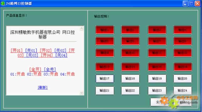

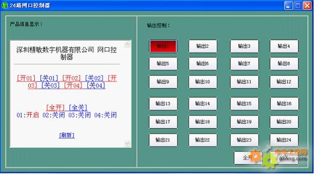

Èý¡¢ÉÏλ»ú½çÃæÉè¼ÆËµÃ÷
   ÔÚWindows XP»òWindows 7»·¾³Ï£¬±¾¹«Ë¾Ìṩ±à³ÌËùÐèµÄIPµØÖ·ºÍÆäËü±à³Ì×ÊÁÏ£¬¿Í»§¿ÉÔÚ´Ë»ù´¡ÉÏ¿ª·¢ÉÏλ»ú½çÃæ¡£
1¡¢IPµØÖ·ÈçÏ£ºhttp://192.168.1.11/SZCNC/24
ÆäÖÐ192.168.1.11ÊÇÓë¿Í»§µçÄÔµÄIPÊÇÍ¬Ò»Íø¶ÎµÄIP¡£
SZCNC£¬Ã¿Î»¿Í»§¿É¸ù¾Ý×Ô¼º¹«Ë¾µÄÃû³Æ»òÆäËüËæÒâ¸Äд¡£
01~24£¬Ö¸Ã¿Â·Êä³ö¶ÔÓ¦µÄ·Êý¡£
   2¡¢¿ØÖƵ¥Â·¼ÌµçÆ÷Êä³öµãµÄÉÏλ»ú½çÃæÈçÏ£º
   3¡¢¿ØÖÆ16·¼ÌµçÆ÷Êä³öµãµÄÉÏλ»ú½çÃæÈçÏ£º
