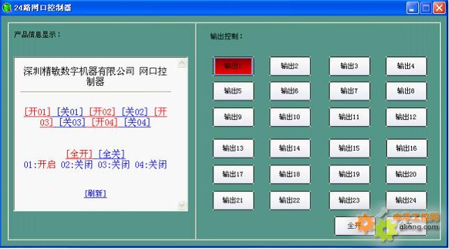

Èý¡¢ÉÏλ»ú½çÃæÉè¼ÆËµÃ÷
ÔÚWindows XP»òWindows 7»·¾³Ï£¬±¾¹«Ë¾Ìṩ±à³ÌËùÐèµÄIPµØÖ·ºÍÆäËü±à³Ì×ÊÁÏ£¬¿Í»§¿ÉÔÚ´Ë»ù´¡ÉÏ¿ª·¢ÉÏλ»ú½çÃæ¡£
1¡¢IPµØÖ·ÈçÏ£ºhttp://192.168.1.11/SZCNC/24
ÆäÖÐ192.168.1.11ÊÇÓë¿Í»§µçÄÔµÄIPÊÇÍ¬Ò»Íø¶ÎµÄIP¡£
SZCNC£¬Ã¿Î»¿Í»§¿É¸ù¾Ý×Ô¼º¹«Ë¾µÄÃû³Æ»òÆäËüËæÒâ¸Äд¡£
01~24£¬Ö¸Ã¿Â·Êä³ö¶ÔÓ¦µÄ·Êý¡£

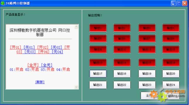

2¡¢¿ØÖƵ¥Â·¼ÌµçÆ÷Êä³öµãµÄÉÏλ»ú½çÃæÈçÏ£º
3¡¢¿ØÖÆ24·¼ÌµçÆ÷Êä³öµãµÄÉÏλ»ú½çÃæÈçÏ£º
