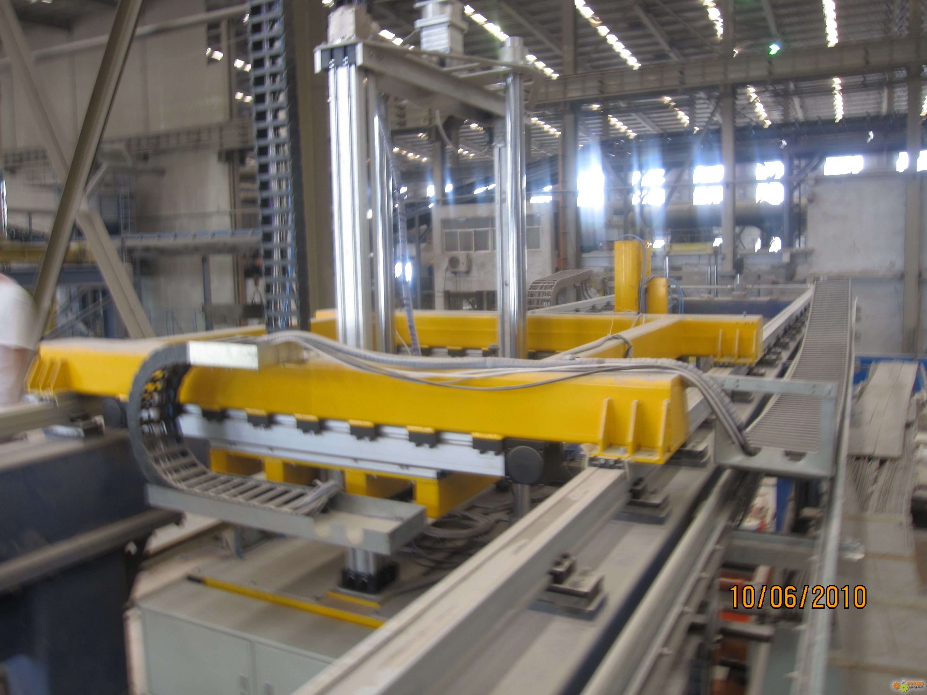

产品名称: 供应重型移栽机器人
型  号:
品  牌: 德国bahr
用途:带动扫描仪及相应夹具扫描砂箱腔、抓取砂芯并准确将砂芯下到型腔里。
技术指标
水平行程X方向: 13000mm
水平行程Y方向:600mm
垂直行程Z方向:1500mm
水平X方向速度: 500 mm/s
水平Y方向速度:100 mm/s
垂直Z方向速度:100 mm/s
水平X方向重复精度:±0.1mm
水平Y方向重复精度:±0.1mm
垂直Z方向重复精度:±0.1mm
水平运动传动形式:同步带
垂直运动传动形式:滚珠丝杠
运动驱动:伺服电机
负载重量: 3000kg(含抓手)
夹持动作:气动
运动控制系统:PLC
