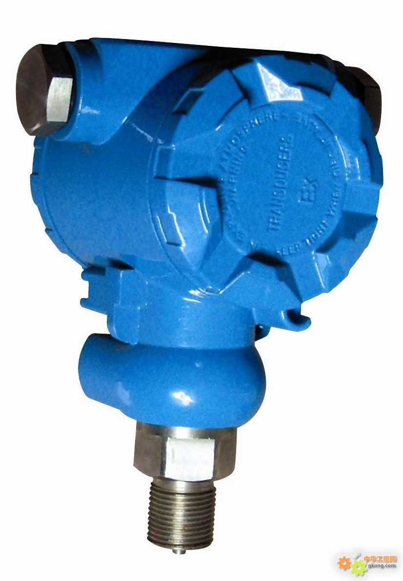

Ö±Á¬Ê½Ñ¹Á¦±äËÍÆ÷ÌØµã
¡ôÌṩ¶àÖÖ²ÎÊý»¥»»µÄÑ¡Ôñ·½°¸
¡ôHART¼°FF×ÜÏß¼¼ÊõʵÏÖÏÖ³¡ÖÇÄÜÕï¶Ï
¡ôζȲ¹³¥Ò»ÌåµÄÀ©É¢¹è¼¼Êõ´«¸ÐÆ÷
¡ôºÃµÄÉè¼Æ»ú¹¹¸ÄÉÆÊ¹ÓýçÃæºÍϵͳ
¡ôµç´Å¼æÈÝ·ûºÏNAMUR±ê×¼
¡ôµç·²ÉÓÃÊý×ÖʽƵÂÊ·ûºÏ¼Ç¼£¬¾«¶È¸ü¸ß
¡ôÄ£¿é»¯Éè¼Æ£¬µç×ÓÊÊÅäµ¥Ôª¼°¿ØÖƶÀÁ¢µ¥Ôª¶ÀÁ¢×é³É
¡ôRROFIBUS/PAЭÒé¿ÉÑ¡£¬¿ÉÈ¡´úHART²úÆ·
¡ôÍêÉÆµÄÊý¾Ý±¸·ÝÓë»Ö¸´¶à¹¦ÄÜ£¬ÏÖ³¡Ãâά»¤
¡ôÕæÕýÈ«¸ôÀ룬´«¸ÐÆ÷ÓëÖ÷µç·¸ôÀëµçѹ¸ßѹ500VRMS
²âÁ¿½éÖÊ
ÒºÌå¡¢ÆøÌå»òÆûÌå
²âÁ¿·¶Î§
Á¿³Ì´úÂë
Á¿³Ì·¶Î§£¨KPa£©
²âÁ¿·¶Î§£¨KPa£©
3
0.8¡«7.5KPa
0¡«7.5KPa
4
1.0¡«37.4KPa
-100¡«37.4KPa
5
4.7¡«186.8KPa
-100¡«186.8KPa
6
17.3¡«690KPa
-100¡«690KPa
7
51.7¡«2068KPa
-100¡«2068KPa
8
172.3¡«6890KPa
0¡«6890KPa
9
517¡«20680KPa
0¡«20680KPa
0
1723¡«68900KPa
0¡«69800KPa
Êä³öÐźÅ
¶þÏßÖÆ£¬4¡«20mADCÊä³ö£¬µþ¼ÓHARTЭÒéÊý×ÖͨѶ¡£
µç Ô´
24VDC£¨Õý³£¹¤×÷µçѹ·¶Î§10.5¡«40VDC£©
·À±¬±êÖ¾
·À»¤µÈ¼¶
IP66
Á¿³Ì±È
100£º1
¾«¶ÈµÈ¼¶
0.075¼¶¡¢0.1¼¶
Îȶ¨ÐÔ
0.075¼¶£º36¸öÔÂÎó²îΪÂúÁ¿³ÌµÄ±0.2%
0.1¼¶£º36¸öÔÂÎó²îΪÂúÁ¿³ÌµÄ±0.25%
