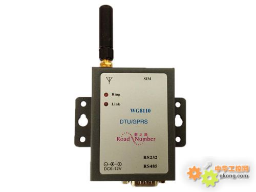

ÐÍ ºÅ£º WG8110-232
  WG8110-232¼¼ÊõÊÖ²á
²úÆ·ÐͺŠ      WG8110-232  DTU/GPRS
  ²úÆ·ÀíÄ¼òµ¥ ¿É¿¿ ¼Û¸ñºÏÀí

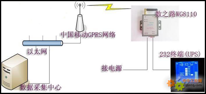

²úÆ·¶¨Òå WG8110-232ÊÇÒ»¿î»ùÓÚGPRSÍøÂçµÄÎÞÏßÊý¾Ý´«ÊäÖÕ¶ËÉ豸£¬Ìṩȫ͸Ã÷Êý¾ÝͨµÀ£¬¿ÉÒÔ·½±ãµÄʵÏÖÔ¶³Ì¡¢ÎÞÏß¡¢ÍøÂ绯µÄͨÐÅ·½Ê½¡£ÈÃÄúµÄÉ豸ÇáËÉʵÏÖÓëInternetµÄÎÞÏßÁ¬½Ó¡£SS-DTU68G¾ßÓÐÍøÂ縲¸Ç·¶Î§¹ã£¨Òƶ¯ÍøÂ縲¸Ç·¶Î§£¬ÄÜʹÓÃÒÆ¶¯µç»°µÄµØ·½¾Í¿ÉÒÔʹÓã©¡¢×éÍøÁé»î¿ì½Ý£¨°²×°¼´¿ÉʹÓã©¡¢ÔËÐгɱ¾µÍ£¨°´Á÷Á¿¼Æ·Ñ£©µÈÖî¶àÓŵ㡣¿ÉÓ¦ÓÃÓÚµçÁ¦ÏµÍ³¡¢¹¤Òµ¼à¿Ø¡¢½»Í¨¹ÜÀí¡¢ÆøÏó¡¢Ë®´¦Àí¡¢»·¾³¼à¿Ø¡¢½ðÈÚ֤ȯ¡¢Ãº¿ó¡¢Ê¯Ó͵ÈÐÐÒµ¡£
¹¦ÄÜÌØµã    ´®¿Ú½ÓÊÕ»º´æÇø´óСΪ800×Ö½Ú
u µôÏߺóÊý¾Ý²»¶ªÊ§£¬ÖØÁ¬ºó×Ô¶¯ÉÏ´«
 u ¾ßÓÐÓ²²®»Ö¸´³ö³§ÉèÖù¦£¬·½±ãÓû§ÔÚÍü¼Ç²ÎÊýʱÄÜÓÐЧµØ»Ö¸´¿ØÖÆ
 u Ê¹ÓÃÐÂÒ»´ú¹¤Òµ¼¶µÄGPRSÄ£¿é£¬ÄÚǶ¿É¿¿Ð­ÒéÕ»
 u 6¡£5V¡«15V¿í·¶Î§¹©µç
 u ¾ßÓÐÉ豸µçÔ´¹Ø¶Ï¹¦ÄÜ£¬·½±ãÓû§¿ØÖÆ
 u Êý¾Ýȫ͸Ã÷´«Ê䣬Óû§ÎÞÐèÁ˽⸴ÔÓµÄTCP/IP¡¢PPPµÈЭÒé
 u Ö§³ÖÊý¾ÝÖÐÐĶ¯Ì¬ÓòÃû»òIPµØÖ··ÃÎÊ
 u Ö§³Ö±¸ÓÃÊý¾ÝÖÐÐÄ
 u Ö§³ÖAPNÐéÄâ×¨ÍøÒµÎñ
 u Ö§³ÖÓÀÔ¶ÔÚÏß¡¢¿ÕÏÐÏÂÏߺͿÕÏеôµçÈýÖÖ¹¤×÷·½Ê½
 u Ö§³Ö¶ÌÐź͵绰»½Ðѹ¦ÄÜ
 u Ö§³Ö¶ÏÏß×Ô¶¯ÖØÁ¬¹¦ÄÜ
 u ¾ßÓÐÁ¬½Óʱ»ú¿É¿Ø¹¦ÄÜ£¬½ÚÔ¼Á÷Á¿
 u ¾ßÓб¾µØÍ¼Ðλ¯½çÃæÅäÖÃÓëά»¤
 u Ö§³Ö¶ÌÐÅÅäÖÃÓëά»¤
 u Ö§³Ö±¾µØ¹Ì¼þÉý¼¶
 u Ö§³ÖÊý¾ÝÖÐÐÄÐéÄâ´®¿Ú¹¦ÄÜ£¬ÎÞ·ìÏνÓÏÖÓÐÉÏλ»úÈí¼þ
u ¶àÖØÈíÓ²¼þ¿É¿¿Éè¼Æ£¬¸´ºÏʽ¿´ÃŹ·¼¼Êõ£¬Ê¹É豸°²È«ÔËÐÐ
É豸²ÎÊý
ÍøÂçÀàÐÍ£º GPRSÒÆ¶¯Õ¾ÀàÐÍ£ºCLASS B
             GPRS¶àʱ϶ÀàÐÍ£ºCLASS 10
Ƶ¶Î£º900/1800MHz
GPRSÍøÂç´«ÊäËÙÂÊ£ºÏÂÐУº85.6Kbps£¨×î´ó£©
              ÉÏÐУº42.8Kbps£¨×î´ó£©
±àÂ뷽ʽ£ºCS-1¡¢CS-2¡¢CS-3¡¢CS-4
SIM¿¨µçѹ£º3V¡¢1.8V
ÌìÏß½Ó¿Ú£º50Ω/SMA£¨Ä¸Í·£©
´®¿Úµçƽ£ºRS-232/485/422(Óû§¶©»õʱÐëÖ¸¶¨ÆäÖÐÒ»ÖÖ)
´®¿Ú½Ó¿ÚÀàÐÍ£ºDB9£¨¹«Í·£©
´®¿Ú²¨ÌØÂÊ£º300 ~ 115200bps(±ê×¼²¨ÌØÂÊ)
µçÔ´µçѹ£ºDC +6.5V ~ 15V /1A
¹¦ºÄ£º ¹¤×÷£º×î´ó380mA
       ´ý»ú£ºÐ¡ÓÚ80mA
¹¤×÷ζÈ: -25¡æ ~ +70¡æ
´¢´æÎ¶È: -40¡æ ~ +80¡æ
ʪ¶È£º 0 ~ 90%£¨·ÇÀäÄý£©
µçÔ´ ¡ï DC +6.5V ~ 15V /1A
ÍâÐÎ³ß´ç
Ó²¼þ½Ó¿Ú 5.5CMX7.3CMÏêϸ¼ûͼ

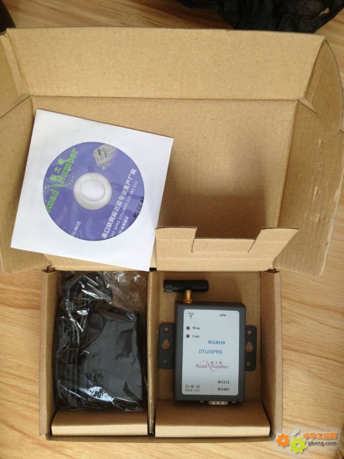

×°ÏäÇåµ¥ ±êÅ䣺һ¸ö´®¿Ú·þÎñÆ÷£¬Ò»¸öµçÔ´£¬
°ü×° Ö½Ïä°ü×°ÄÚ²¿ÓÐÄڳģ¬Ö½Ïä³ß´ç£º175X120X45MM °ü×°ºóÖØÁ¿£º
