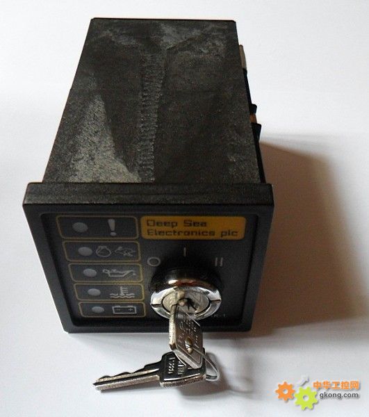

²úÆ·Ãû³Æ£º Ó¢¹úÉԿ³×Æô¶¯¿ØÖÆÆ÷DSE501K
ÐÍ ºÅ£º DSE501K
DSE501K¿ØÖÆÆ÷¼ò½é.........................
µçÔ´......................................
DSE501KϵÁÐÔ¿³×Æô¶¯¿ØÖÆÆ÷µÄµçÔ´À´×ÔÓÚ·¢¶¯»úµç³Ø»òÒ»¸öµÍѹֱÁ÷µçÔ´¡£
¿ØÖÆÆ÷¹¤×÷ÓÚµçԴΪDC 9V-33VµÄÈκÎϵͳÖС£
¿ª¹ØÄ£Ê½...................................
ͨ¹ýÐýת°²×°ÓÚǰ°åÃæµÄÔ¿³×¿ª¹ØÉ趨¿ØÖÆÆ÷µÄ¹¤×÷ģʽ£¬¹¤×÷ģʽΪOFF
£¨Í£»ú£©£¬RUN£¨ÔËÐУ©£¬START£¨Æô¶¯£©¡£
OFFλÖÃ....................................
µ±Ô¿³×¿ª¹Ø´¦ÓÚ´ËλÖÃʱ£¬¿ØÖÆÆ÷µÄÖ±Á÷µçÔ´±»Çжϣ¬ÔËÐм̵çÆ÷ºÍ±¨¾¯Êä³ö¶Ïµç£¬·¢¶¯»úȼÓÍ»òµã»ðϵͳ¹Ø±Õ¡£
RUN λÖÃ...................................
µ±Ô¿³×¿ª¹Ø´¦ÓÚRUN λÖÃʱ£¬ÔËÐм̵çÆ÷µÃµç£¬È¼ÓÍ»ØÂ·ºÍµã»ðϵͳ¹¤×÷£¬±£»¤¼ÌµçÆ÷±»¼¤»î£¬ÔÊÐí·¢¶¯»úÆô¶¯£¬ÒÔ¼°Èó»¬ÓÍѹµÄ½¨Á¢¶øÎÞ±¨¾¯Êä³ö¡£
STARTλÖÃ...................................
½«Ô¿³×Ðýתµ½¸ÃλÖã¬ÔÙËÉ¿ªÊÖʱ£¬Ô¿³×ÄÜ×Ô¶¯·µ»Øµ½RUNλÖ᣽«Ô¿³×Ðýתµ½¸ÃλÖÃʱ£¬´ÓÏàÓ¦µÄÊä³ö¶Ë×Ó²úÉúÒ»¸öÕý¼«ÐÔµÄÊä³öÐźÅ(Æô¶¯ÐźÅ)¡£
ÖØÒª±¨¾¯ÏµÍ³................................
±¾¿ØÖÆÆ÷ÌṩËĸö±¨¾¯ÏµÍ³¼à¿Ø·¢¶¯»úÓÍѹ¡¢·¢¶¯»ú¸ßΡ¢³äµçʧ°Ü¡¢¹¤³§¹ÊÕÏ»ò³¬ËÙ¡£
µÍÓÍѹ.......................................
¸Ã±¨¾¯ÊÜÑÓʱ±£»¤¼ÆÊ±Æ÷¿ØÖÆ£¬ÓÉÓÍѹ¿ª¹ØÊäÈëµÄ¸º¼«Ðźż¤»î¸ÃÏ¾¯¡£
¸ß·¢¶¯»úζÈ.................................
¸Ã±¨¾¯ÊÜÑÓʱ±£»¤¼ÆÊ±Æ÷¿ØÖÆ£¬ÓÉζȴ«¸ÐÆ÷¿ª¹ØÊäÈëµÄ¸º¼«Ðźż¤»î¸ÃÏ¾¯¡£
¸¨ÖúÊäÈë¹ÊÕÏ»ò³¬ËÙ...........................
²»ÊÜÑÓʱ±£»¤¼ÆÊ±Æ÷¿ØÖÆ¡£¸º¼«ÐźÅÓÐЧ£¬¿Í»§Ê¹ÓöË×ÓI¡¢E×÷Ϊ³¬Ëٵȱ¸ÓÃÊäÈ룬¸ÃÊäÈë¶Ë×ӿɶ¨ÒåΪ±¨¾¯ÊäÈ룬¶¨ÒåΪ±¨¾¯Ê±Ö»Äܶ¨ÒåΪµÍÓÍ뱨»ò¾¯»òÔ¤±¨¾¯¡£
³ý³äµçʧ°ÜÍâÈκιÊÕϽ«µ¼ÖÁÔËÐм̵çÆ÷ʧµç£¬Í£»ú¡£²¢ÔÚ±¨¾¯Êä³ö¶ËÊä³öÒ»¸öµçѹ£¬Ã¿Ò»±¨¾¯Í¨µÀÓÐÆäרÓõÄLEDָʾ¹ÊÕÏÔ­Òò¡£Ò»µ©Ä³Ò»±¨¾¯±»¼¤»î£¬½«²»ÔÙ½ÓÊÜÆäËü±¨¾¯¡£¸ø³ö×îÖØÒªµÄ¹ÊÕÏÔ­Òò¡£±¨¾¯Êä³öºÍLEDָʾµÆ½«±£³Ö¼¤»î״̬£¬Ö±µ½ÐýתԿ³×¿ª¹Øµ½OFFλÖÃʹ¿ØÖÆÆ÷¸´Î»»òÇжϿØÖÆÆ÷µçÔ´¡£
ÑÓʱ±£»¤¼ÆÊ±Æ÷..........
ÔÚ·¢¶¯»úÆô¶¯¹ý³ÌÖУ¬±¨¾¯ÊäÈëÔÚÒ»¸ö¶ÌÆÚÄÚ±»ÒÖÖÆ£¬Ê¹·¢¶¯»úÄÜÆô¶¯²¢½¨Á¢Õý³£µÄ»·¾³¡£
ÔÚ¼ÆÊ±Íê±Ïºó£¬ÊäÈëµÄ±¨¾¯ÐźŲÅÓÐЧ£¬¸ø×°ÖÃÌṩÕý³£µÄ±£»¤¡£³¬ËÙ±¨¾¯²»±»ÑÓʱ¡£
³¬ËÙ¸ÐӦģʽ...................
ͨ¹ý½«Ò»¿é¸½¼ÓµÄÓ¡Ë¢µç·°å°²×°ÓÚ¿ØÖÆÆ÷ÉÏ£¬¿É»ñµÃÒ»¸öÍêÕûµÄ³¬ËÙÌøÕ¢¡£
¿ÉÓÉ·¢µç»úµÄƵÂÊÊä³ö¶Ë»ò·¢¶¯»úµç´Å´«¸ÐÆ÷Çý¶¯³¬ËÙÑ¡Ïî¡£
³¬Ëٵ緳ּ̼à²â·¢¶¯»úËÙ¶È£¬²¢ÔÚ·¢¶¯»úËٶȳ¬¹ýÔ¤ÖõÄËÙ¶Èʱʹ·¢¶¯»úÍ£»ú¡£Ëٶȵ÷Õû·¶Î§Îª¶î¶¨×ªËÙµÄ90%-130%£¬¶ø¹¤×÷ƵÂÊΪ50Hz»ò60Hz¡£
