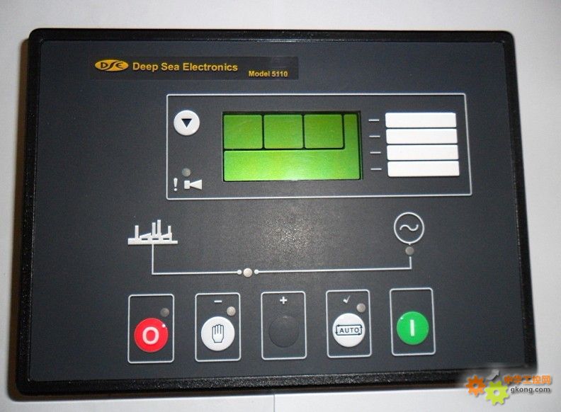

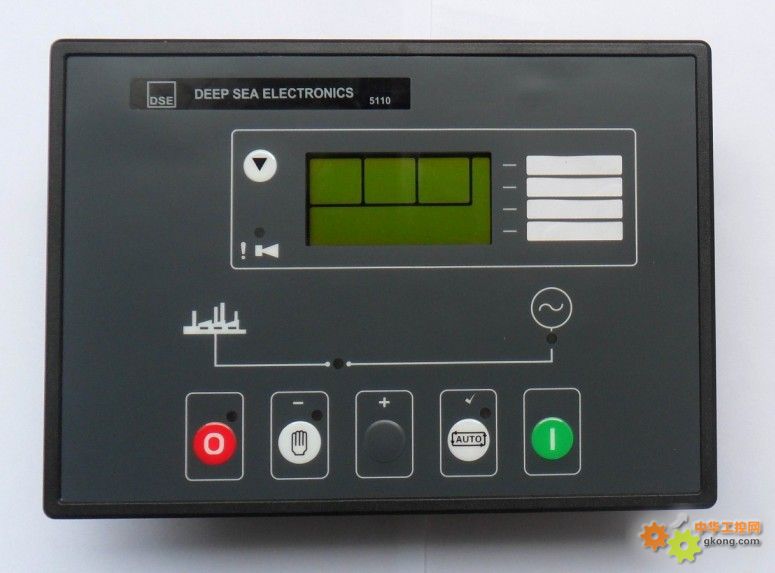

产品名称: 5110深海控制器
型 号: DSE5110
价 格: 0.00
品 牌:
說明...........
型號 5110 是一個自動引擎控制模組,它的設計容許組裝廠商應付工業內增加的能力需求。模組是設計
用以自啟動和停止引擎,指示操作狀況和故障情況,關掉引擎和以於前板面的一LCD圖示方式和一閃亮
LED 指示引擎失效。顧客可以改變可選擇的操作定時器和警報。
模組之配置組態可以於前面板使用編輯器進行,另外可使用5110電腦軟件進行。
操作模組是經由安裝於前面板之按鈕,面板附有停止,自動和手動模式。
另外一按鈕提供有LCD 捲動顯示功能以作量表觀察用途。
模組特點有微處理器控制和提供一列可理解之定時器和預設程序。這容許達到複雜規格。
規格..................................
直流供電:          8至35 V連續。
起動脫離:          能保存0 V 50毫秒,但供電於脫離前最小是10V及供電回復至5V 。這是不需要內電池亦能做達到的。
啟動繼電器輸出:    16A 直流於供電壓。
燃料繼電器輸出:    16A 直流於供電壓。
輔助繼電器輸出﹕    5A 直流於供電壓。
操作溫度範圍:      -30 至+ 70℃
充電失效/ 勵磁範圍:0 V 至35 V
最大操作電流:      320mA 於12V, 215mA 於24V
最大備用電流:      175mA 於12V, 95mA 於24V
電球輸入範圍:      15V(相線-中線)至300 V(相線-中線)3相4線交流(+20 %)
電球輸入頻率:      50 - 60 赫茲於額定引擎速度(最小:15V交流相-中線)
磁探頭輸入電壓範圍:+/-0.5V 至70V 峰值
磁探頭輸入輸入頻率:10,000 Hz (最大) 於額定引擎速度
尺寸:              240mm x 172mm x 57mm (9.45”x6.77”x2.25”)
板面開孔:          220 X 160 mm (8.7”x6.3”)
最大板面厚度:      8mm (0.31”)
