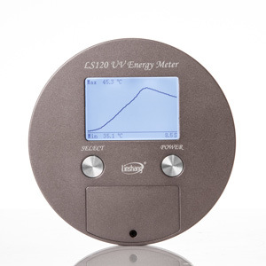

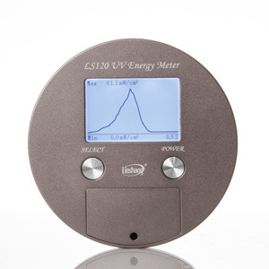

LS120UVÄÜÁ¿¼ÆµÄ²ÎÊý£º
ÒÇÆ÷ÊÊÓ㺠ÓÃÓÚ²âÁ¿×ÏÍâÏ߹̻¯¹ý³ÌÖеĹâÇ¿¶È£¬ÄÜÁ¿£¬Î¶È
¹âÆ×·¶Î§£º 320nm --- 390 nm λp = 365nm
¹¦ÂʲâÁ¿·¶Î§£º 0 --- 2000 mW/cm2
¹¦ÂÊ·Ö±æÂÊ£º 0.1 mW/cm2
ÄÜÁ¿²âÁ¿·¶Î§£º 0 --- 999999mJ/cm2
ÄÜÁ¿²âÁ¿¾«¶È£º ± 10% , ± 5%µäÐ͵Ġ
ζȲâÁ¿·¶Î§£º -55°C --- +125°C
È¡ÑùËÙ¶È£º 2048´Î/Ãë
¹¦ÂÊÊý¾Ý´æ´¢¼ä¸ô£º256´Î/Ãë
ζÈÊý¾Ý´æ´¢¼ä¸ô£º16´Î/Ãë
¼Ç¼ÖÜÆÚ£º 240Ãë
ÒÇÆ÷µçÔ´£º 2½Ú AAA¼îÐÔ¸Éµç³Ø
ÏÔʾ£º 240*160µãÕóLCD
ÒÇÆ÷³ß´ç£º Ö±¾¶120mm * ºñ¶È13 mm
ÒÇÆ÷ÖØÁ¿£º327 g
LS120UVÄÜÁ¿¼ÆµÄÌØµã£º
ÕæÕýµÄÖÇÄÜUVÄÜÁ¿¼Æ£¬´óÒº¾§Ö±½ÓÏÔʾζȼ°Ç¿¶ÈÇúÏß¡£
USB ½Ó¿Ú£¬µçÄÔÈí¼þ¿É¶ÁÈ¡Ïêϸ¼Ç¼Êý¾Ý£¬½øÐÐÇúÏß·ÖÎö¼°´òÓ¡Êä³ö²âÊÔ±¨¸æ¡£
¸ß¾«¶È¿ìËÙÏìӦζÈ̽²âÆ÷£¬ÕæÕý¶¯Ì¬²âÁ¿¹Ì»¯»úÖеÄʵ¼Êζȡ£
ÄÚÖøôÈÈÆ¬£¬Ä͸ßÎÂÉè¼Æ£¬¿É³¤Ê±¼äÔËÐÐÔÚ100ÉãÊ϶ȵĻ·¾³ÖС£
ÒÇÆ÷ÄÚÖôóÈÝÁ¿¼ÇÒäÌ壬¿É¼Ç¼¶à´ï6ÍòÌõ¹¦ÂÊÊý¾Ý£¬3800ÌõζÈÊý¾Ý¡£
´æ´¢Êý¾Ýµôµç²»¶ªÊ§£¬¿ª»ú×Ô¶¯ÏÔʾÉϴεIJâÊÔÊý¾Ý£¬ÐèÒªÊÖ¶¯²Å¿Éɾ³ý²âÊÔÊý¾Ý¡£
¸ß׼ȷ¶È£¬Í¨¹ý²¢»ñµÃ¶à¼ÒȨÍþ¼ì²â»ú¹¹µÄ¼ì²âÖ¤Êé¡£
ÄÚÖüÆÊ±Æ÷£¬¿É¾«È·¼Ç¼UV¹Ì»¯Ê±¼äµÄ³¤¶Ì¡£
