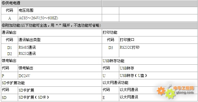

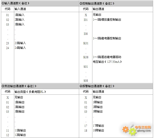

ÏÔʾ»­Ãæ
ÒDZíÑ¡ÐÍ
NHR-83 ¡õ-¡õ/¡õ/¡õ-¡õ-¡õ-¡õ-¡õ
       ¢Ù    ¢Ú    ¢Û ¢Ü ¢Ý ¢Þ
±¸×¢1£ºÔÚ24·ÊäÈëͨµÀÊýÖУ¬×î¶à´ø8·PID¿ØÖÆÊäÈë¡£
±¸×¢2£ºÄ£ÄâÁ¿¿ØÖÆÊä³öͨµÀÊý+¼ÌµçÆ÷¿ØÖÆÊä³ö+¹Ì̬¼ÌµçÆ÷Çý¶¯µçѹÊä³ö≤8£»
¿ØÖÆÊä³öͨµÀÊý+±äËÍÊä³öͨµÀÊý+±¨¾¯Êä³öͨµÀÊý≤18£»
