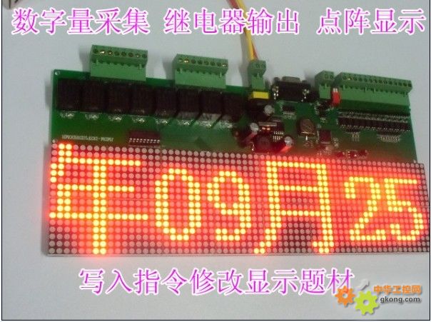

1¡¢JMDM-DISP12DI8DOMR ¼ò½é
ÉîÛÚÊо«ÃôÊý×Ö»úÆ÷ÓÐÏÞ¹«Ë¾»ùÓÚ¶àÄêµÄ¹¤Òµ¿ØÖÆÐÐÒµ¾Ñ飬×ÔÖ÷Ñз¢µÄJMDM-DISP12DI8DOMRÊÇÒ»ÖÖ¼¯³ÉLEDµãÕóÏÔʾ½çÃæºÍµ¥Æ¬»ú¿ØÖÆÆ÷µÄÒ»Ìå»ú£¬ÊÇĿǰҵÄÚÒ»¿î¾¹ý¶àÄê´ó¹æÄ£³ÉÊìµÄ¹¤ÒµÓ¦ÓᢾßÓп¹Ç¿¸ÉÈÅÄÜÁ¦¡¢¹¦ÄÜÇ¿´ó¡¢Îȶ¨¿É¿¿µÄ¹¤Òµ¿ØÖÆÆ÷¡£ËüÓ²¼þ²ÉÓþßÓиßÐÔÄÜ¡¢¹¤Òµ¼¶±ðµÄ½ø¿Ú32λARMµ¥Æ¬»ú¼°Á㲿¼þ¡¢×¨ÒµµÄÎȶ¨ÐÔ¡¢¿¹¸ÉÈŵç·Éè¼Æ£¬Èí¼þ²ÉÓÃCÓïÑÔ±à³Ì£¬¾ßÓÐÁ¼ºÃµÄ¿ÉÀ©Õ¹ÐÔ£¬¿ÉʵÏÖ¶àÖÖ¹¦ÄÜ£º¿Éͨ¹ýLEDµãÕóÏÔʾÆÁÏÔʾÐèÒªÏÔʾµÄÄÚÈÝ£¬¿ÉÒÔʵÏÖÏÔʾÄÚÈݵÄÒÆ¶¯ÏÔʾ£»¿ÉÒÔͨ¹ýRTCʱÖӲɼ¯ÊµÊ±Ê±¼ä £¬²¢¿ÉÒÔ½«Ê±¼äÏÔʾÔÚµãÕóÆÁÉÏ£»´øÓÐ12·¹âµç¸ôÀëµÄÊäÈëÓë8·¼ÌµçÆ÷Êä³ö£¬ÓÃÀ´ÊµÏÖ¹¤Òµ¿ØÖÆ£»´øÓÐһ·RS485½Ó¿ÚÓÃÓÚÔ¶³ÌͨÐÅ£¬Ò»Â·RS232ÓÃÓÚµ÷ÊÔÓëÉÕд³ÌÐò¡£JMDM-DISP12DI8DOMR¹¤Òµ¿ØÖÆÆ÷ÒÔÎȶ¨¿É¿¿¡¢¸ßÐԼ۱ȺÍÓÅÒìµÄÐÔÄܱíÏÖ¼«´óµØÌá¸ßÁ˿ͻ§µÄÉú²úЧÂʺ;¼ÃÐ§Òæ¡£
2¡¢JMDM-DISP12DI8DOMR²úÆ·¹¦ÄܽéÉÜ
(1) ÓÐ12·¹âµç¸ôÀëÊý×ÖÁ¿ÊäÈëÓë8·¼ÌµçÆ÷Êä³ö¡£
12·ÊäÈ룺¹âñî¸ôÀëÊäÈ룬ÊäÈëµçÁ÷Ϊ10mA¼´¿É£¬Ä¬ÈÏ12V--24VµÄ¿ª¹ØÁ¿ÊäÈë¼ì²â¡£12·ÊäÈë¿ÉÒÔ×÷ΪÐгÌÏÞλ¿ª¹Ø¡¢ºìÍâ´«¸ÐÆ÷¡¢½Ó½ü¿ª¹Ø¡¢°´Å¥µÈµÄ¼ì²â¡£
8·¼ÌµçÆ÷Êä³ö£º×î´óÿ·Êä³öÄܳÐÊÜ10AµçÁ÷¡£Êä³öµÍµçƽÓÐЧ¡£¿ÉÒÔÓÃÀ´¿ØÖƵç´Å·§¡¢µç´Å¼ÌµçÆ÷¡¢¹Ì̬¼ÌµçÆ÷¡¢µç»ú¡¢Æø¸×µÈ¸ºÔØ¡£
(2) ¼¯³É16X64µãµÄLEDµãÕóÏÔʾÆÁ
LEDµãÕóÏÔʾÆÁ¿ÉÒÔÖ±¹ÛµÄÏÔʾÓû§ËùÐèÒªÏÔʾµÄÄÚÈÝ£¬¿ÉÒÔʵÏÖÒÆ¶¯¡¢¾íÁ±¡¢ÒƳö……һϵÁеÄÏÔʾЧ¹û£¬¿Í»§»¹¿ÉÒÔ¸ù¾ÝÐèÒª×Ô¼º¿ª·¢ÏÔʾЧ¹û¡£
(3) ×Ô´øRTCʵʱʱÖÓ
¿ØÖÆÆ÷ËùʹÓõĸßÐÔÄÜ32λ¿ØÖÆÐ¾Æ¬×Ô´øÓÐRTCʵʱʱÖÓ£¬¿Í»§¿ÉÒԺܷ½±ãµÄʵÏÖʵʱʱÖÓ¹¦ÄÜ£¬²¢ÇÒµôµçʱ¼äÊý¾Ý²»»á¶ªÊ§£¬¿ÉÒÔͨ¹ý¼¯³ÉµÄLEDµãÕóÏÔʾÆÁ½«Ê±¼äÈÕÆÚÖ±¹ÛµÄÏÔʾ³öÀ´¡£
3¡¢Ó¦Óó¡ºÏ
ĿǰÒѹ㷺ӦÓÃÓÚÆø¸×¡¢µç´Å·§¡¢¼ÌµçÆ÷¡¢Ñ¹Á¦²âÊÔÒÇ¡¢ÒºÑ¹¿ØÖÆÆ÷¡¢¼¤¹â¿ØÖÆÆ÷¡¢²½½øËÅ·þ¿ØÖÆ¡¢¶à¶Î¶à·Î¶ȿØÖÆÆ÷µÈÒªÇó¸ß¾«¶È¡¢¸ßËٶȵĹ¤Òµ»·¾³ºÍÉ豸ÉÏ£¬ÔËÐÐÎȶ¨¿É¿¿£¬³É¹¦µØ¾ÊÜÁ˶ñÁÓ¹¤Òµ»·¾³³¡ºÏµÄÇ¿µç´Å¡¢¸ßƵ¸ÉÈŵĿ¼Ñ飬ÒÔ¸ßÐÔ¼Û±ÈÓ®µÃÁ˹ã´ó¿Í»§µÄÐÅÀµ£¬²¢Ô¶Ïúº£ÄÚÍâ¡£
