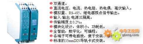

½«ÊäÈëÐźŽøÐÐÊýѧÔËËã(¼Ó¼õ£¬³Ë³ý)ºó£¬×ª»»Îª¸ôÀëµÄÄ£ÄâÁ¿ÐźÅÊä³ö£¬¾­¹ý¸ôÀë´«ËÍ£¬×ª»»³ÉËùÐèµÄÐźŸøÆäËüÒÇ±í¡£¿ÉÒÔÓëµ¥Ôª×éºÏÒÇ±í¼°DCS¡¢PLCµÈϵͳÅäÌ×ʹÓ㬸øÓèÏÖ³¡ÒDZíÐźŸôÀë¡¢ÐźÅת»»¡¢ÐźŷÖÅä¡¢ÐźŴ¦ÀíµÈ£¬´Ó¶øÌá¸ß¹¤ÒµÉú²ú¹ý³Ì×Ô¶¯¿ØÖÆÏµÍ³µÄ¿¹¸ÉÈÅÄÜÁ¦£¬±£Ö¤ÏµÍ³µÄÎȶ¨ÐԺͿɿ¿ÐÔ¡£¿É´øÒº¾§ÏÔʾ£¬Í¨¹ýºìÍâÇá´¥°´¼üÇл»ÏÔʾ²»Í¬Í¨µÀµÄ²ÎÊý£¬ÏÔʾʵʱ²âÁ¿Öµ¡¢ÀíÂÛÊä³ö Öµ¡¢µ¥Î»¼°Í¨µÀºÅ¡£

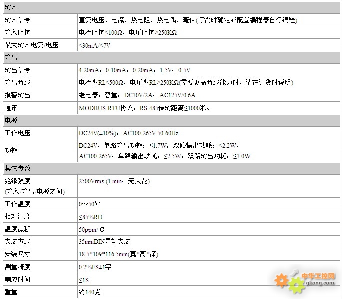

¼¼Êõ²ÎÊý

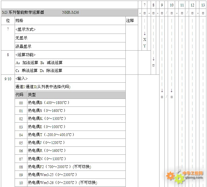

ÒDZíÑ¡ÐÍ
ÐͺžÙÀý£ºNHR-M36-X-A-28/28-3/3-A(0-5V/0¡«1000)
Èý¶Ë×ÓÖÇÄܼӷ¨ÔËËãÆ÷²»´øÒº¾§ÏÔʾ£¬Ë«Â·ÊäÈëÐźÅΪ0-5V£¬Ë«Â·Êä³öÐźÅΪ0-5V£¬¹©µçµçԴΪAC100-265VÊäÈëÁ¿³Ì·¶Î§Îª0¡«1000¡£
±¸×¢£º¶©»õʱÇëÔÚÑ¡Ðͺó±ê×¢ÊäÈëÁ¿³Ì·¶Î§£»ÌØÊ⹦Äܿɶ©ÖÆ¡£
