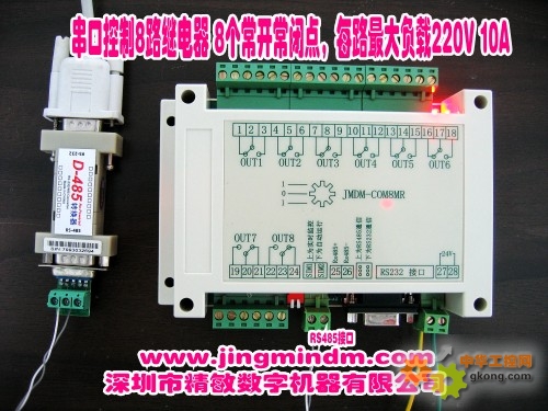

1¡¢JMDM-COM8MR°Ë·ʱÐò¿ª¹Ø¿ØÖÆÏµÍ³¼ò½é
ÉîÛÚÊо«ÃôÊý×Ö»úÆ÷ÓÐÏÞ¹«Ë¾»ùÓÚ¶àÄêµÄ¹¤Òµ¿ØÖÆÐÐÒµ¾Ñ飬×ÔÖ÷Ñз¢µÄJMDM-COM8MR²úÆ·ÊÇÒ»ÖÖ¼¯³É¶à¹¦Äܵĵ¥Æ¬»ú¿ØÖÆÆ÷£¬ÊÇĿǰҵÄÚÒ»¿î¾¹ý¶àÄê´ó¹æÄ£³ÉÊìµÄ¹¤ÒµÓ¦ÓᢾßÓп¹Ç¿¸ÉÈÅÄÜÁ¦¡¢¹¦ÄÜÇ¿´ó¡¢Îȶ¨¿É¿¿µÄ¹¤Òµ¿ØÖÆÆ÷¡£ËüÓ²¼þ²ÉÓþßÓиßÐÔÄÜ¡¢¹¤Òµ¼¶±ðµÄ½ø¿Úµ¥Æ¬»ú¼°Á㲿¼þ¡¢×¨ÒµµÄÎȶ¨ÐÔ¡¢¿¹¸ÉÈŵç·Éè¼Æ£»¸Ã¿ØÖÆÆ÷¿Éͨ¹ýPCÉÏλ»úÈË»ú½»»¥½çÃæÔÚÏßÉèÖÃʱÐò¿ª¹ØÑÓʱ²ÎÊý£¬ÊµÏÖ¿ØÖÆ´ó¹¦ÂÊ´óµçÁ÷¸ºÔصÄʱÐòÆô¶¯ºÍ¹Ø±Õ£¬ÊÊÓÃÓÚ¶àÖÖÉ豸ͬʱʹÓÃÐèҪ˳ÐòÆô¶¯µÄ³¡ºÏ£¬ÓÐЧµØ·ÀÖ¹¶àÖÖÉ豸ͬʱÆô¶¯Ëù´øÀ´µÄ˲¼ä´óµçÁ÷³å»÷¡£
2¡¢JMDM-COM8MR²úÆ·¹¦ÄܽéÉÜ
(1)´øÓÐRS485ͨÐŶË×ÓºÍRS232ͨÐŶ˿ڣ¬RS232ºÍRS485¿ÉÒÔͨ¹ýÁ½¸öÌøÏßðÀ´½øÐÐÇл»¡£
(2)RS232¿ÉÒÔÉÕ¼³ÌÐò£¬ÉÕ¼³ÌÐò²»±ØÊ¹ÓÃרÃŵÄÉÕ¼Æ÷¡£
(3)¼òÒ×ÇåÎúµÄÉÏλ»ú£¬ÓµÓÐ1¸ö²ÎÊýÊäÈë´°¿ÚÒÔ¼°2¸ö°´Å¥Ãæ°åÓÃÀ´ÉèÖòÎÊý¡£
(4)8·¼ÌµçÆ÷Êä³ö
3¡¢Ó¦Óó¡ºÏ
