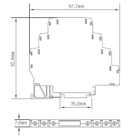

½á¹¹¼°ÍâÐÎͼ
ÒDZí½á¹¹£ºÌ¨Íåî®ÑóËܿǽṹ
°²×°·½Ê½£ºDIN35mm±ê×¼µ¼¹ì
½ÓÏ߶Ë×Ó£ºÂÝË¿½ÓÏß·½Ê½£¬¿É½Ó0.5mm² ¡«2.5mm²¶àÊø»òµ¥¹Éµ¼Ïß
ÍâÐγߴ磺
92.4mm×97.7mm×7.6mm
