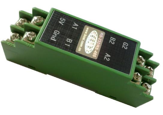

µ¼¹ì¹â¸ôRS-485ÖÐ¼ÌÆ÷£¨DG485G£©¿É°²×°ÓÚ35mm±ê×¼µ¼¹ìÉÏ£¬ÓÃÓÚʵÏÖRS-485ÐźŵĹâµç¸ôÀë¡¢ÑÓ³¤RS-485µÄ´«Êä¾àÀ룬»¹¿ÉÒÔÓÃÓÚÔö¼ÓRS-485ÐźŵÄÇý¶¯ÄÜÁ¦£¨´ø¸ºÔØÄÜÁ¦£©¡£DG485G¾ßÓÐÁãÑÓʱÖÇÄÜÊÕ·¢×ª»»¹¦ÄÜ£¬ÎÞÐè¿ØÖÆÐźţ¬È·±£ÊʺÏËùÓÐÈí¼þ¡£
¶þ¡¢Ìصã
      DG485GÌØµã£º1¡¢±ê×¼µ¼¹ì°²×°»ù×ù´óС£»2¡¢×î¸ßËÙÂÊ´ïµ½500Kbps£» 3¡¢¸ôÀëµçѹ2500V£» 4¡¢µ¥5V¹©µç£¬»ò¿É¶¨×öµÄ24V¹©µç¡£
Èý¡¢ÐÔÄÜ˵Ã÷
ÔÚRS-485ͨÐÅÏßÉÏ´®½ÓÒ»¸öÖÐ¼ÌÆ÷£¬Ôò¿ÉÑÓ³¤1200Ã×£¨9600bpsʱ£©¡£ÔÚRS-485ͨÐÅÏßÉÏ´®½ÓÒ»¸öDG485GÄܹ»Ê¹RS-485µÄ´ø¸ºÔØÄÜÁ¦Ôö¼Óµ½128¸ö¡£DG485GÖ§³Ö×î¸ßͨÐÅËÙÂÊΪ500Kbps¡£Í¬Ê±¾ßÓÐ600W¿¹À×»÷ÀËÓ¿±£»¤¹¦ÄÜ¡£ÓÉÓÚDG485G¶ÀÓÐÄÚ²¿ÁãÑÓʱÖÇÄÜÊÕ·¢×ª»»¼¼Êõ£¬ËùÒÔÈ·±£ÊʺÏËùÓаëË«¹¤Í¨ÐÅÈí¼þ¡£
Îå¡¢ ÍâÐÎͼ (³¤94mm¡¢¿í25.4mm¡¢¸ß41mm)
DG485GÌØÓв¨ÊËÁãÑÓʱÖÇÄÜÊÕ·¢×ª»»¼¼Êõ£¬ËùÒÔ¿ÉÒÔÓüòµ¥·½·¨Ö±½Ó½øÐмì²â£ºÊ×ÏÈÔÚ¼ÓµçÔ´£¬È»ºóÔÚÆäÖÐÒ»¶ËµÄ+AÓë—BÖ®¼ä¼ÓÒ»½Úµç³Ø£¨0.6 µ½5V¾ù¿É£©£¬µ±+A½Óµç³ØÕý¼«¡¢—B½Óµç³Ø¸º¼«Ê±ÔòDG485GµÄÁíÍâÒ»¶ËµÄ+AÓë—BÖ®¼äΪÕýµçѹ£¬·´Ö®£¬µ±+A½Óµç³Ø¸º¼«¡¢—B½Óµç³ØÕý¼«Ê±ÔòDG485GµÄÁíÍâÒ»¶ËµÄ+AÓë—BÖ®¼äΪ¸ºµçѹ¡£RS-485ÁãÑÓʱÖÇÄÜÊÕ·¢×ª»»¼¼ÊõÊDz¨Ê˶ÀÓеļ¼Êõ£¬ÆäËûһЩ³§¼ÒºÅ³Æ¾ßÓГÁãÑÓʱ”µÄRS-485ÖÐ¼ÌÆ÷²¢²»ÄÜͨ¹ýÉÏÃæ¼òµ¥µÄ¼ì²â·½·¨¡£
