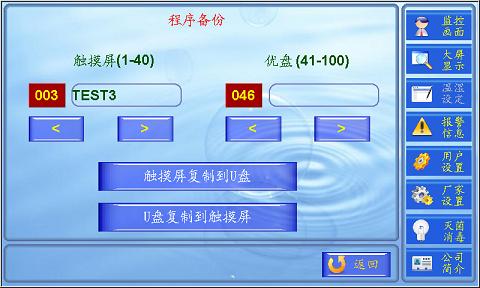

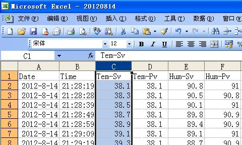

3.  ´øUSB¿Ú£¬²åÉÏUÅÌʵÏÖÎÂʪ¶È×Ô¶¯¼Ç¼¹¦ÄÜ£¬¼Ç¼ʱ¼ä³¤´ï5Ä꣬¼Ç¼Êý¾Ý¿É¿½±´µ½¼ÆËã»úÉÏ£¬Ö±½ÓÓÃEXCEL´ò¿ª£¬ÊµÏÖÎÞÖ½¼Ç¼ÒǵŦÄÜ£¬¼Ç¼µÄÊý¾ÝΪζÈʵ²âÖµ¡¢Î¶ÈÉ趨ֵ¡¢Êª¶Èʵ²âÖµ¡¢Êª¶ÈÉ趨ֵ£¬²¹¹â×éÊý¡£²ÉÑùÖÜÆÚ¿ÉÉ趨¡£¿ØÖÆÆ÷ÉÏÃæµÄ³ÌÐòÒ²¿ÉÒÔ¿½±´µ½UÅÌ£¬Ò²¿ÉÒÔ´ÓUÅÌ»¹Ô­µ½¿ØÖÆÆ÷¡£±ãÓÚÓû§¹ÜÀí¼°¸÷É豸֮¼äÏ໥µ÷ÓóÌÐò¡£

8.  ³ÌÐòÈÝÁ¿£º40¸ö£¬Ã¿¸ö³ÌÐò¿É±à¼­49¶Î¡£Ã¿¶Î¿ÉÉ趨ζȡ¢Êª¶È¡¢¹âÕÕ¡¢Ê±¼äµÈ²ÎÊý£¬¿ÉÒÔ¾«È·Ä£ÄâÒ»ÌìµÄÆøºò±ä»¯¡£Ñ­»·´ÎÊý×î´ó9999.
