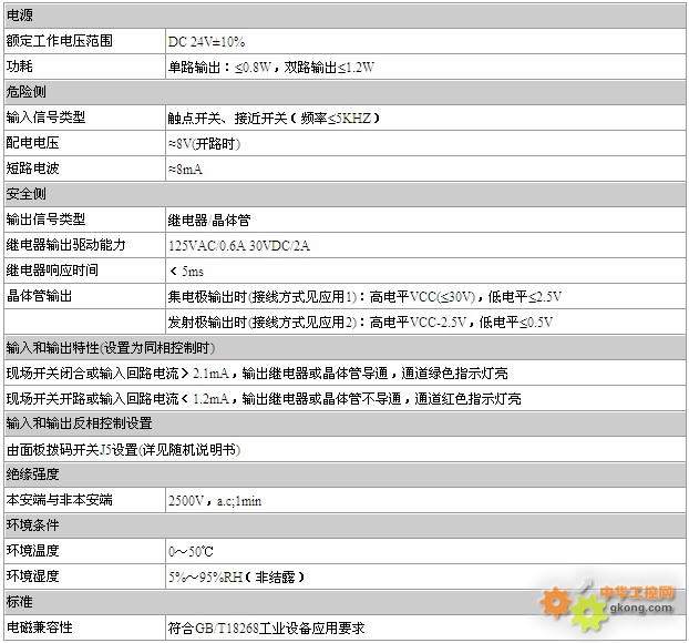

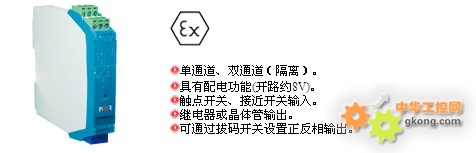

     ±¾²úÆ·½ÓÊÜÀ´×ÔΣÏÕÇøµÄ¿ª¹Ø»ò½Ó½ü¿ª¹ØÊäÈ룬ͨ¹ý°²È«Õ¤¸ôÀëÊä³öµ½°²È«²àµÄ¼ÌµçÆ÷»ò¾§Ìå¹ÜÊä³ö£¬Ëü¾ßÓÐÊäÈë״̬¼ì²âָʾ£¬¿É½øÐÐÕý·´Ïò¿ØÖÆ£¬¸Ã²úÆ·Ðè¶ÀÁ¢¹©µç£¬ÊäÈë/Êä³ö/µçÔ´Èý¸ôÀë¡£¿ÉÓÃÔÚ·ûºÏ DIN19234µÄNAMUR½Ó½ü¿ª¹Ø£¬¿ª¹ØµÈÏÖ³¡É豸(°üÀ¨±¾°²Ð͵ÄѹÁ¦¡¢Î¶ȺÍҺλµÈ¿ª¹Ø)¡£
°²È«ÈÏÖ¤
½á¹¹ÍâÐÍͼ
¼¼Êõ²ÎÊý
ÒDZíÑ¡ÐÍ
±¸×¢£º¿ª¹ØÁ¿ÊäÈë¼ì²â¶Ë¸ôÀëÕ¤Ö»ÄÜÑ¡ÔñÒ»½øÒ»³ö»ò¶þ½ø¶þ³ö¡£
ÐͺžÙÀý£ºNHR-A35-36/36-K1/K1¡£
¿ª¹ØÁ¿ÊäÈë¼ì²â¶Ë¸ôÀëÕ¤£¬Ë«Â·ÊäÈëÐźÅΪ¿ª¹ØÁ¿£¬Ë«Â·Êä³öΪ¼ÌµçÆ÷½ÓµãÐźš£
