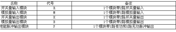

¡¡¡¡Ñ¡ÐÍ±í£º
       ¿Éѡģ¿é
¡¡¡¡×¢Ò⣺1£©1Ö»²úÆ·×î¶à¿É´ø4¸öÄ£¿é£»
¡¡¡¡           2£©Ã¿ÖÖÄ£¿éÔÚÂú×ãÉÏÒ»²½Ìõ¼þϵÄ×î´óÄ£¿éÊýÈç±í1£»
¡¡¡¡           3£©µçÄÜÂö³åÄ£¿éÖ»Äܲ嵽4ͨµÀÉÏ£»

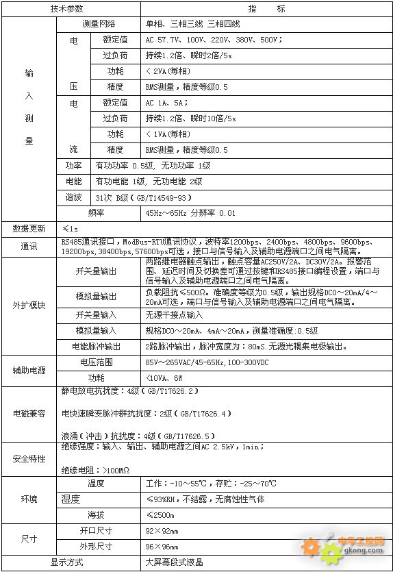

¡¡¡¡¼¼ÊõÖ¸±ê£º
¡¡¡¡ËµÃ÷£º
