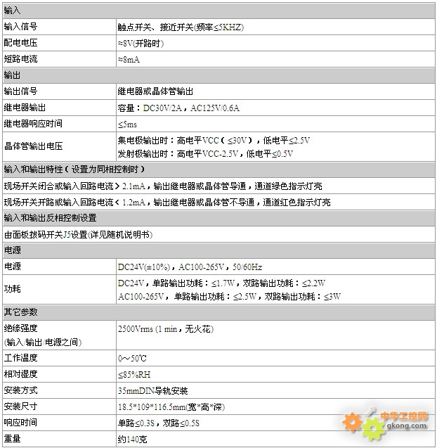

    ½«½ÓÊÕÀ´µÄ¿ª¹ØÁ¿ÊäÈëÐźÅת»»³É¸ôÀëµÄ¿ª¹ØÁ¿ÐźÅÊä³ö£¬ÎªÍⲿϵͳÌṩËùÐèµÄ¿ª¹ØÁ¿¿ØÖÆ»ò±¨¾¯Ðźš£Ëü¾ßÓÐÊäÈë״̬¼ì²âָʾ£¬¿É½øÐÐÕý·´Ïò¿ØÖÆ¡£¿ÉÒÔÓëµ¥Ôª×éºÏÒÇ±í¼°DCS¡¢PLCµÈϵͳÅäÌ×ʹÓá£
½á¹¹ÍâÐÍͼ
¼¼Êõ²ÎÊý
ÒDZíÑ¡ÐÍ

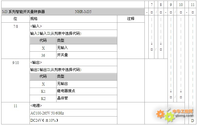

   ÐͺžÙÀý£ºNHR-M35-36/36-K1/K1-D
Èý¶Ë×ÓÖÇÄÜ¿ª¹ØÁ¿×ª»»Æ÷£¬Ë«Â·ÊäÈë/Êä³ö¶¼Îª¼ÌµçÆ÷½ÓµãÐźţ¬¹©µçµçԴΪDC24V¡£
