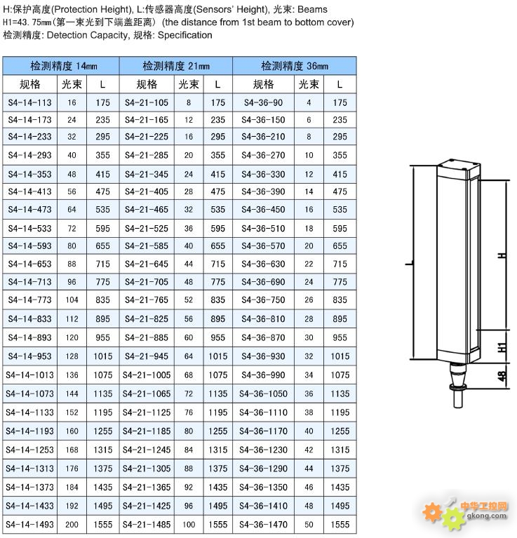

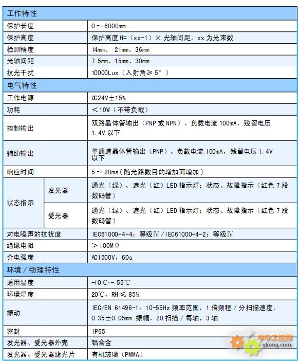

²úÆ·Ãû³Æ£º S4°²È«¹âÄ»£¬4¼¶°²È«¹âÄ»
ÐÍ ºÅ£º S4
²úÆ·ÌØµã£º
¡ô¹æ¸ñÐÍºÅÆëÈ«£¬°²×°·½±ã£¬½ÓÏß¼òµ¥
¡ô¼ì²â¾«¶È¸ß
¡ôÍêÉÆµÄ×Լ칦ÄÜ
¡ô¿¹µç´Å¡¢¹â¸ÉÈÅÄÜÁ¦Ç¿
¡ô¿¹ÕñÐÔÇ¿£¬·ÀË®¡¢·À³¾ÐÔÄÜÓÅÔ½
¡ô¾ßÓз´ÏòÂö³åµÄ˫·PNPÊä³ö
¡ô¾ßÓй¤×÷״̬¡¢½ÓÏß¼°¹ÊÕÏָʾ¹¦ÄÜ
¡ô¾ßÓÐEDM¹¦ÄÜ
¡ô¾ßÓи¨Öú¶Ô¹â¡¢¸¨ÖúÊä³ö¹¦ÄÜ
¡ô¾ßÓй̶¨¡¢¸¡¶¯ÏûÒþ¹¦ÄÜ
¡ô¾ßÓжþ´Î´¥·¢¹¦ÄÜ
