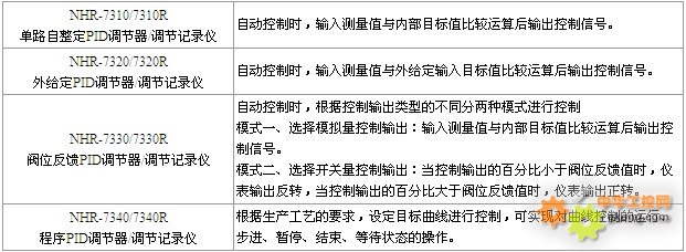

NHR-7300/7300RϵÁÐÒº¾§PIDµ÷½ÚÆ÷/µ÷½Ú¼Ç¼ÒÇÊÊÓÃÓÚÐèÒª½øÐи߾«¶È²âÁ¿¿ØÖÆ ÏµÍ³£¬¿É¶Ôζȡ¢Ñ¹Á¦¡¢ÒºÎ»¡¢ËٶȵȲâÁ¿ÐźŽøÐÐÊý×ÖÏÔʾµ÷½Ú¿ØÖÆ£»¿ÉÑ¡ÔñÄÚÍâ¸ø¶¨£¨»ò·§Î»£©¿ØÖÆ·½Ê½£¬¿ÉÈ¡´ú·Å´óÆ÷Ö±½ÓÇý¶¯Ö´Ðлú¹¹£»¿ÉÑ¡Ôñ¿É±à³ÌÐò¿Ø ÖÆ·½Ê½£¬¿ÉÉ趨61¶ÎÄ¿±êÇúÏß¶Ô¿ØÖƶÔÏó½øÐмà²â¡¢¿ØÖÆ¡¢¼Ç¼ÓëÔ¶´«¡£
1415955134947645.gifÍòÄÜÐźÅÊäÈë,¿ÉÊäÈëÖ±Á÷µçÁ÷¡¢Ö±Á÷µçѹ¡¢ºÁ·ü¡¢Èȵç×è¡¢ÈȵçżµÈÐźţ»0.2¼¶²âÁ¿¾«¶È¡£
1415955134947645.gif¿ÉÑ¡Ôñ¶¨µã¿ØÖÆ¡¢Íâ¸ø¶¨¿ØÖÆ¡¢·§Î»·´À¡¿ØÖÆ¡¢¶à¶ÎÇúÏß¿ØÖƵȷ½Ê½¡£
1415955134947645.gif¾ßÓеçѹ¡¢µçÁ÷¡¢SSRÇý¶¯¡¢µ¥/ÈýÏà¿É¿Ø¹è¹ýÁã´¥·¢¡¢¼ÌµçÆ÷Õý·´×ªµÈ¿ØÖÆÊä³ö·½Ê½¿ÉÑ¡¡£
1415955134947645.gif´øPID²ÎÊý×ÔÕû¶¨¹¦ÄÜ£¬¿ØÖÆÊä³öÊÖ¶¯/×Ô¶¯ÎÞÈŶ¯Çл»¹¦ÄÜ£¬¿ØÖÆ×¼È·ÇÒÎÞ³¬µ÷¡£

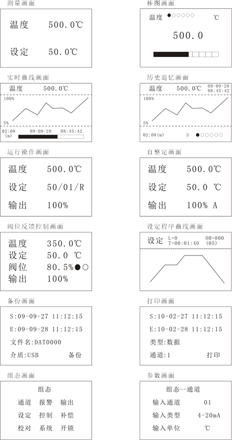

ÒDZíÃæ°å
¼òÒ×»­ÃæÖ¸Ê¾

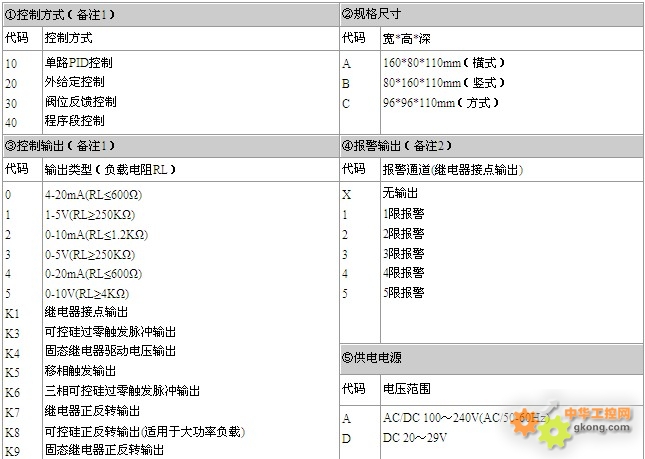

ÒDZíÑ¡ÐÍ
1¡¢¿ØÖÆ·½Ê½Ñ¡ÔñÍâ¸ø¶¨¿ØÖÆÊ±£¬¿ØÖÆÊä³öK6¡¢K7¡¢K8¡¢K9²»¿ÉÑ¡£»¿ØÖÆ·½Ê½Ñ¡Ôñ·§Î»·´À¡¿ØÖÆÊ±£¬¿ª¹ØÁ¿¿ØÖÆÊä³öÖ»ÄÜÑ¡ÔñK7¡¢K8¡¢K9£»¿ØÖÆ·½Ê½Ñ¡Ôñ³ÌÐò¶ÎPID¿ØÖÆÊ±£¬¿ØÖÆÊä³öK7¡¢K8¡¢K9²»¿ÉÑ¡
2¡¢±äËÍÊä³öÓ뱨¾¯Êä³ö¿É×éºÏ£¬±äËÍÊä³ö+±¨¾¯Êä³ö≤5£»µ±¿ØÖÆÊä³öÑ¡ÔñK6ʱ£¬±äËÍÊä³ö+±¨¾¯Êä³ö≤3£»µ±¿ØÖÆÊä³öÑ¡ÔñK7¡¢K8ʱ£¬±äËÍÊä³ö+±¨¾¯Êä³ö≤4
3¡¢ÒDZíÐͺžÙÀý£º
Àý1£ºNHR-7310-A-0-2-A-1/D1(KżÊäÈ룬4¡«20mAÊä³ö)

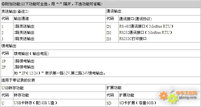

º¬Ò壺µ¥Â·PID¿ØÖÆ£¬160*80*110mmµÄ¹æ¸ñ³ß´ç£¬4¡«20mA¿ØÖÆÊä³ö£¬2ÏÞ±¨¾¯Êä³ö£¬AC100¡«240V¹©µç£¬1·±äËÍÊä³ö£¬RS485ͨѶ
Àý2£ºNHR-7330R-A-K7-2-A-1/2P/U(4¡«20mAÊäÈ룬4¡«20mA±äËÍÊä³ö)
º¬Ò壺·§Î»·´À¡¿ØÖÆ£¬160*80*110mmµÄ¹æ¸ñ³ß´ç£¬¼ÌµçÆ÷Õý·´×ª¿ØÖÆÊä³ö£¬2ÏÞ±¨¾¯Êä³ö£¬AC100¡«240V¹©µç£¬1·±äËÍÊä³ö£¬1·À¡µçÊä³ö£¬USBת´æ¹¦ÄÜ¡£
