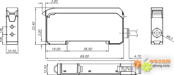

³ß´çͼ PC3¾­¼ÃÐÍË«ÊýÏÔ¹âÏË·Å´óÆ÷

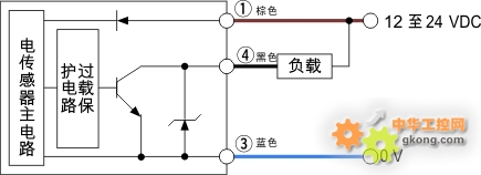

NPNÊä³öµç·ͼ NPNÊä³öµç·ͼ

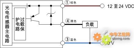

PNPÊä³öµç·ͼ PNPÊä³öµç·ͼ
