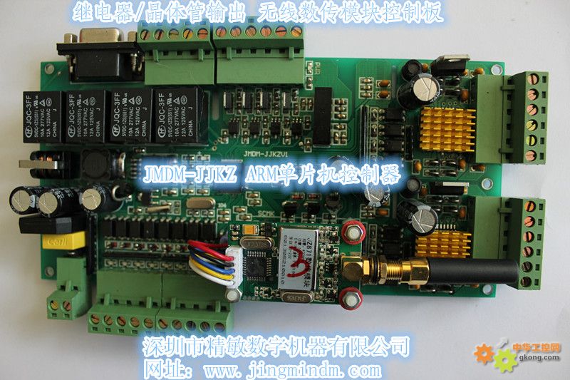

一、特性
1.  采用ARM 32位的Cortex?-M3 CPU,128K闪存程序存储器;20K的SRAM。
2.  主电源采用24V直流电;
3.  8路光电隔离数字量输入;
4.  4路继电器输出(可接220V电压,最大承受电流是10A),4路高速光耦隔离晶体管输出,可以产生PWM波用来控制电机及其他的外部设备,系统工作稳定可靠,无死机现象;
5.  有1路标准的RS232串行通信接口(抗15KV静电冲击),可直接与电脑或文本显示器等外设通信;
6.  可直接通过RS232接口下载程序,无需烧录器,方便程序修改、升级;
7.  具有433MHZ JZ971无线数传模块接口,可以通过设置匹配实现无线通信,从而实现远程控制或和远程电脑远程手操器进行通信;
8.  板载4路电机驱动输出,每路输出驱动电流2A,可以用来驱动直流电机、步进电机、舵机等;
9.  预留语音模块接口;
10  内部控制板尺寸:长×宽×高为:175mm×86mm×28mm;
10. 用Keil C 或汇编编程,用户编程有困难的可把工艺流程发给我司,我司可帮助编程。
二、规格
1.  工作温度:-10~+65°C;
2.  储存温度:-20~+80°C ;
3.  湿度:5~95% 无凝结 ;
4.  功耗(无外部设备): 24V@ 1A (典型值) ;
三、用途
1.  可控制气缸,电磁阀,继电器,步进电机,可外接光电式,电容式,电感式,霍尔式等各种传感器;
2.  可用于无线传输控制;
四、编程说明
1. 在接线图上标明了输入输出端口所对应的是控制板的输入输出口:
1)Inx: 当Inx=0时就说明第x个输入点有信号,x取值1~8;
2)out_bit(x,0):打开第X点输出;
3)out_bit(x,1):关断第X点输出;
2. 光盘中有在现场应用过的范例程序;可以在这基础上修改学习。
3. 无线数传模块说明
   板上预留了无线数传模块接口,通过匹配设置实现无线通信。匹配设置方法参考模块的相关说明文档。
