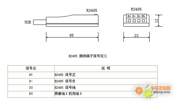

¡¡¡¡²úÆ·ÍâÐμ°¶Ë×ÓÐźŶ¨Ò壺
¡¡¡¡U-485 µÄÍâÐκʹóСÓë U ÅÌÏàËÆ£¬Íâ¿ÇΪ͸Ã÷Óлú²£Á§£¬µç·°åÉϰ²×°Óжþ¸öÌùƬ·¢¹â¶þ¼«¹Ü×÷ΪÊý¾ÝÊÕ¡¢·¢Ö¸Ê¾µÆ£¬ RS485 ¶Ë¿ÚΪ½ÓÏß¶Ë×Ó£¬ÈçÏÂͼËùʾ£º

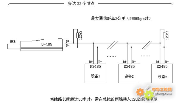

¡¡¡¡U-485 ¿ÉÓÃÓڵ㵽µãͨÐźͶàµãͨÐÅ£¬³ý¿ÉÁ¬½Ó¶à¸öÉ豸µÄ RS485 ½Ó¿ÚÍ⣬Ҳ¿É½«¶à´ï 32 ̨µçÄ﵀ USB ¿Ú×é³É RS485 ͨÐÅÍøÂ磬ÆäͨОàÀë¿É´ï 3000 Ã× £¨ 4800bps ʱ£©¡¢ 2000 Ã× £¨ 9600bps ʱ£©£¬¸÷½ÚµãµÄµØÖ·ÓÉÉ豸µÄÄÚ²¿³ÌÐòÈ·¶¨¡£ÈçʹÓÃÆÁ±ÎË«½ÊÏߣ¬Ç뽫ÆÁ±Î²ã½Óµ½²úÆ·µÄ“ FG ”¶Ë×ÓÉÏ¡£
¡¡¡¡¼¸µã˵Ã÷£º
¡¡¡¡• ¹ØÓÚͨÐÅÏߣ¬Ó¦Ñ¡ÓýØÃæ»ýΪ 0.5mm 2 ÒÔÉÏ£¬ÌØÐÔ×迹Ϊ 120 Å·Ä·µÄÆÁ±ÎË«½ÊÏß¡£
¡¡¡¡• Ϊ·ÀÖ¹ RS485 ½Ó¿ÚµÄ¹²Ä£µçѹ³¬³öÔÊÐí·¶Î§¶øÓ°ÏìͨÐŵĿɿ¿ÐÔÉõÖÁË𻵽ӿڣ¬¿ÉÓÃÒ»Ìõ½ØÃæ»ýΪ 1mm 2 µÄµÍ×èÖµµ¼Ïß½«¸÷¸ö RS485 ½Ó¿ÚµÄÐźŵؓ SG ”Á¬½ÓÆðÀ´ÒÔÏû³ýÍøÂçÉϸ÷½ÚµãµÄµØµçλ²î¡£
¡¡¡¡• Èç¹ûʹÓÃÆÁ±ÎË«½ÊÏߣ¬Ð轫¸÷¸ö RS485 ½Ó¿ÚµÄÆÁ±Î¶Ë×Ó FG £¨»ú¿ÇµØ£©½Óµ½Ë«½ÊÏߵįÁ±Î²ãÉÏ£¬²¢ÔÚ×ÜÏßµÄ×îºóÒ»µã½«ÆÁ±Î²ã½Ó´óµØ¡£
¡¡¡¡• ¸÷¸ö RS485 ½Ó¿Úµ½×ÜÏߵĵçÀ³¤¶È£¨Ö§Ïߣ©²»Òª³¬¹ý 15 Ã× £¬·ñÔò»á²úÉú»Ø²¨£¬Ó°ÏìϵͳµÄÕý³£Í¨ÐÅ¡£×î¼ÑµÄ·½°¸Êǽ« RS485 ½Ó¿ÚÖ±½Ó²¢½ÓÔÚ RS485 ×ÜÏßÉÏ¡£
¡¡¡¡• ¹ØÓÚÖն˵ç×èµÄÉèÖã¬Öն˵ç×èµÄ×÷ÓÃÊÇΪÁËÏû³ýÐźÅÔÚͨÐÅÏß·Öеķ´Éä¶øÒýÆðµÄ²¨Ðλû±ä£¬µ±Ïß·³¤¶È³¬¹ý 50 Ã× Ê±£¬ÐèÔÚ RS485 ×ÜÏßµÄʼ¶ËºÍÖն˸÷½ÓÈë 120 Å·Öն˵ç×裬¶ø×ÜÏßÖÐÆäËü RS485 ½ÚµãÔò²»ÄܽÓÈëÖն˵ç×è¡£

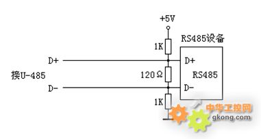

¡¡¡¡• µ± U-485 ÓëÆäËüÉ豸µÄ RS485 ͨÐÅ¿ÚÁ¬½Óʱ£¬¿ÉÄÜÓÐЩÉ豸µÄ RS485 ½Ó¿ÚûÓÐÉè¼ÆÊäÈëʧЧ±£»¤´ëÊ©£¬¿ÉÔÚ×ÜÏßÖÐ×îºóÒ»¸öÉ豸µÄ RS485 ½ÓÈë 120 Å·Öն˵ç×èʱÔÙ½ÓÈë¶þ¸ö 1K µÄÉÏÀºÍÏÂÀµç×裬ÈçͼËùʾ£º
¡¡¡¡Í¼ÖÐµÄ 120 Ωµç×èΪÖն˵ç×裬ÊÇΪ·ÀÖ¹ÐźÅÔÚÏß·ÖÐÒýÆð·´Éä¶øÉèÖõģ¬ 1K µç×è·Ö±ðÊÇµçÆ½ÉÏÀºÍÏÂÀµç×裬×÷ÓÃÊDZ£Ö¤Ïß·ÔÚ¿Õ϶ʱΪÂß¼“ 1 ” £¬Ê¹Êý¾Ýλ´¦ÓÚֹͣλ·ÀÖ¹½ÓÊÕµ½ÎóÂë¡£
