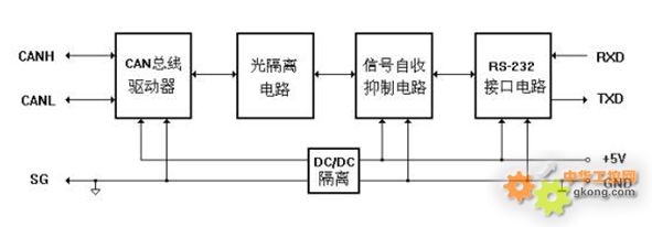

¡¡¡¡¹¤×÷ÔÀí £º
¡¡¡¡ÈçͼËùʾ£¬É豸µÄRS232ÐźžRS232½Ó¿Úµç·ת»»³ÉTTLµçƽ£¬ÓÉÐźÅ×ÔÊÕÒÖÖÆµç·ȷ±£É豸²»»áÊÕµ½×Ô¼º·¢Ë͵ÄÐźţ¬¾¹âµç¸ôÀëºóÓÉCAN×ÜÏßÇý¶¯Æ÷Êä³öCANÐźš£±¾²úÆ·µÄ¹¤×÷µçÔ´¿ÉÓÉÉ豸ÉÏÌṩ£¬Ò²¿Éµ¥¶ÀÍâ½Ó£¬²úÆ·ÄÚ²¿Ê¹ÓÃÁ˸ôÀëµçÔ´Ä£¿é£¬Ðźź͵çÔ´¶¼²ÉÈ¡Á˸ôÀ룬±£Ö¤ÁËϵͳµÄ¿¹¸ÉÈÅÐÔÄܺͰ²È«ÐÔ¡£

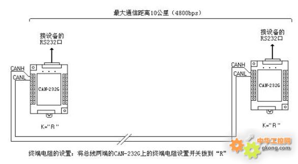

¡¡¡¡CAN-232GÓëÉ豸µÄRS232¿ÚµÄÁ¬½Ó£º
¡¡¡¡¶ÔÓÚÁ¬½ÓÏóµçÄÔÕâÑùµÄRS232´®¿Ú£¨DTE½Ó¿Ú£©£¬Óû§Ðè°´ÏÂͼ×ÔÖÆÒ»ÌõDB9/DB9µÄ½»²æµçÀÂ:
¡¡¡¡¶ÔÓÚÆäËü·Ç±ê×¼µÄRS232´®¿Ú£¬×ÜÖ®°´ÕÕ·¢ËÍÁ¬½ÓÊÕ¡¢½ÓÊÕÁ¬·¢ËÍ¡¢µØÁ¬µØµÄ¹æÔòÁ¬½Ó¡£¶ÔÓÚDB25µÄRS232´®¿Ú£¬ÔòÐè×÷9--25ת½Ó¡£

¡¡¡¡1¡¢RS232µã¶ÔµãͨѶ£º

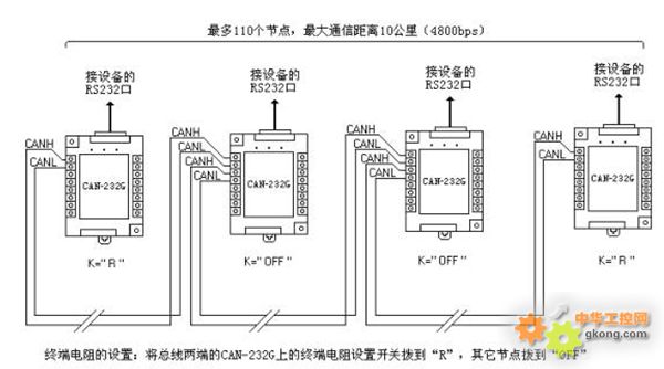

¡¡¡¡2¡¢RS232¶à»úͨѶ£º
¡¡¡¡CAN-232G¿ÉʵÏÖ¶àÖÁ110¸öRS232½Úµã×é³É¶à»úÍ¨Ñ¶ÍøÂ磬×î´óͨѶ¾àÀë¿É´ï10km(4800bps)£¬¸÷½ÚµãµÄµØÖ·ÓÉÉ豸ÄÚ²¿µÄ³ÌÐòÈ·¶¨¡£
