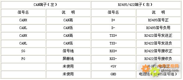

¡¡¡¡²úÆ·ÍâÐμ°¶Ë×ÓÐźŶ¨Ò壺
¡¡¡¡½ÓÏß¶Ë×ÓÐźŶ¨Òå
¡¡¡¡ËµÃ÷£ºÉèÖöþ¶ÔCANH¡¢CANL¶Ë×ÓÊÇΪÁË×éÍøÊ±±ãÓÚ×ÜÏßÁ¬½Ó£»Ê¹ÓÃRS485»òRS422ʱÎÞÐ迪¹Ø»òÌøÏßÑ¡Ôñ£¬±¾²úÆ·½«×Ô¶¯Ê¶±ð¡£

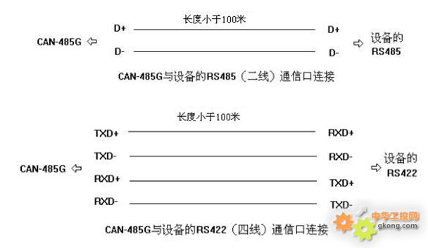

¡¡¡¡          CAN-485GÓëÉ豸µÄRS485¡¢RS422ͨÐſڵÄÁ¬½Ó£º°´ÕÕ·¢ËÍÁ¬½ÓÊÕ£¬½ÓÊÕÁ¬·¢ËÍ£¬ÕýÁ¬Õý£¬¸ºÁ¬¸ºµÄÔ­ÔòÁ¬½Ó¼´¿É¡£

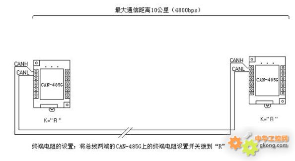

¡¡¡¡1¡¢RS485/422µã¶ÔµãͨѶ£º

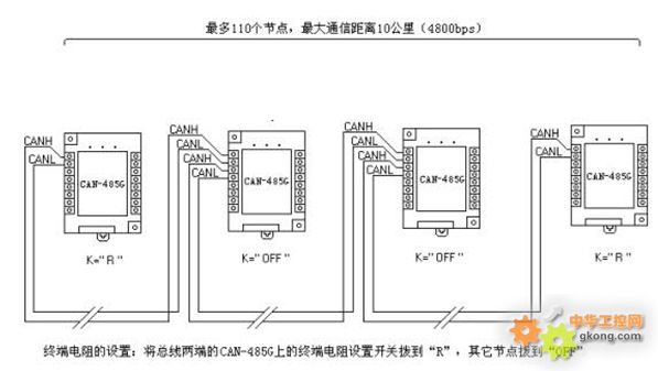

¡¡¡¡2¡¢RS485/422¶à»úͨѶ£º
¡¡¡¡    CAN-485G¿ÉʵÏÖ¶àÖÁ110¸öRS485/422½Úµã×é³É¶à»úÍ¨Ñ¶ÍøÂ磬×î´óͨѶ¾àÀë¿É´ï10km(4800bps)£¬¸÷½ÚµãµÄµØÖ·ÓÉÉ豸ÄÚ²¿µÄ³ÌÐòÈ·¶¨¡£
