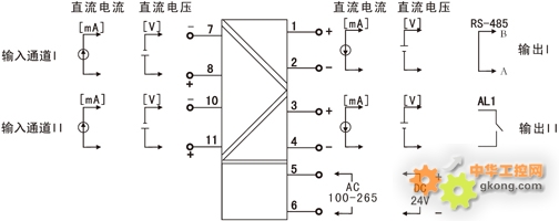

½ÓÏßͼ

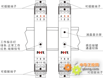

½á¹¹ÍâÐÍͼ

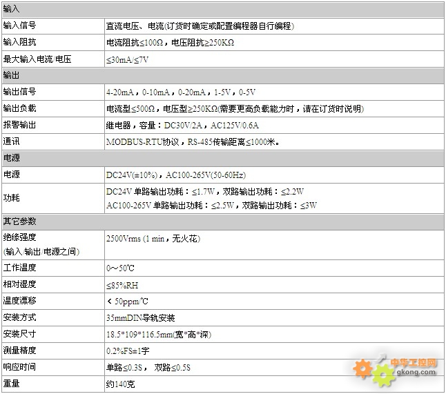

¼¼Êõ²ÎÊý

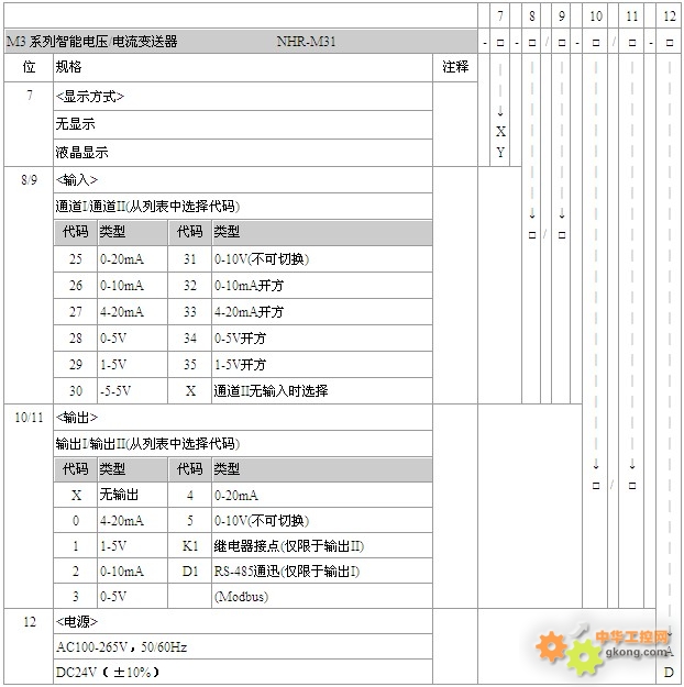

ÒDZíÑ¡ÐÍ
ÐͺžÙÀý£ºNHR-M31-Y-27/X-0/0-A
Èý¶Ë×ÓµçÁ÷±äËÍÆ÷´øÒº¾§ÏÔʾ£¬µÚһ·ÊäÈëÐźÅΪ4-20mA£¬µÚ¶þ·ÎÞÊäÈëÐźţ¬Ë«Â·Êä³öÐźÅΪ4-20mA£¬¹©µçµçԴΪAC100-265V¡£
±¸×¢£ºÌØÊ⹦Äܿɶ©ÖÆ¡£
