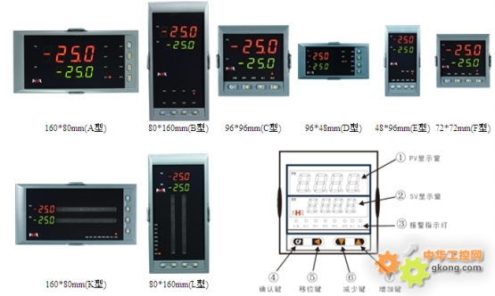

NHR-5500ϵÁÐÊÖ¶¯²Ù×÷Æ÷ÊʺÏ×÷ΪDCSϵͳ»ØÂ·µ÷½Ú¿ØÖÆÊä³öºÍÖÇÄܵ÷½ÚÆ÷¿ØÖÆÊä³öµÄ±¸ÓòÙ×÷Æ÷ʹÓÃ,¿ÉͬʱÊäÈëºÍÏÔʾ¸ø¶¨Ðźźͷ´À¡ÐźÅ,¿ÉÓë¸÷Àà´«¸ÐÆ÷¡¢±äËÍÆ÷ÅäºÏʹÓÃ,ʵÏÖ¶Ôζȡ¢Ñ¹Á¦¡¢ÒºÎ»¡¢ÈÝÁ¿¡¢ËٶȵÈÎïÀíÁ¿µÄ²âÁ¿ÏÔʾ,²¢ÅäºÏ¸÷ÖÖÖ´ÐÐÆ÷¶Ôµç´Å·§¡¢µç¶¯µ÷½Ú·§¡¢±äƵÆ÷µÈÉ豸½øÐпØÖÆ¡¢±¨¾¯¿ØÖÆ¡¢Êý¾Ý²É¼¯µÈ¹¦ÄÜ¡£
Ë«ÆÁLEDÊýÂëÏÔʾ,PVÏÔʾÍâ¸ø¶¨Öµ,SVÏÔʾ·§Î»·´À¡Öµ,Íâ¸ø¶¨Öµ¡¢·§Î»·´À¡Öµ¿ÉÒÔÑ¡Ôñ°Ù·Ö±È¹âÖùÄ£Äâָʾ(0¡«100%)¡£
¾ß±¸36ÖÖÐźÅÊäÈ빦ÄÜ,¿ÉÈÎÒâÑ¡ÔñÊäÈëÐźÅÀàÐÍ;0.2%¼¶²âÁ¿¾«¶È¡£
¾ß±¸“ÉÏÏÂÏÞ±¨¾¯”¡¢“ÉÁ˸±¨¾¯”¡¢“ÊÖ¶¯×´Ì¬±¨¾¯”µÈ±¨¾¯¹¦ÄÜ¡£´øLED±¨¾¯µÆÖ¸Ê¾¡£
¿É´îÅä¸÷ÖÖµ÷½Ú·§Ê¹ÓÃ,Ò»µ«µ÷½Ú·§Ê§Ð§,¿ÉÓɱ¾²úÆ·ÊÖ¶¯¿ØÖƲÙ×÷,²¢¿ÉÈ¡´úËÅ·þ·Å´óÆ÷Ö±½ÓÇý¶¯·§ÃÅ¡£
¿É´øÒ»Â·Ä£ÄâÁ¿¿ØÖÆÊä³ö»òÒ»×鿪¹ØÁ¿¿ØÖÆÊä³ö(¼ÌµçÆ÷Õýת¡¢·´×ª¿ØÖÆ)¼°Ò»Â·Ä£ÄâÁ¿±äËÍÊä³ö¡£
¿ÉʵÏÖÊÖ/×Ô¶¯ÎÞÈÅÇл»¹¦ÄÜ,ÊÖ¶¯Çл»µ½×Ô¶¯Ê±,²ÉÓñƽüËã·¨,²¢´øÇл»ÏÞ·ù¹¦ÄÜ¡£
Ö§³ÖRS485¡¢RS232´®ÐнӿÚ,²ÉÓñê×¼MODBUS RTUͨѶЭÒé¡£
ÒDZí¿É´øRS232C´òÓ¡¹¦ÄÜ,¾ßÓÐÊÖ¶¯´òÓ¡¡¢¶¨Ê±´òÓ¡¡¢±¨¾¯´òÓ¡µÈ¹¦ÄÜ¡£
´øDC24VÀ¡µçÊä³ö,ΪÏÖ³¡±äËÍÆ÷Åäµç¡£
ÊäÈë¡¢Êä³ö¡¢µçÔ´¡¢Í¨Ñ¶Ï໥֮¼ä²ÉÓùâµç¸ôÀë¼¼Êõ¡£
¾ß±¸¶àÖÖÍâÐγߴ缰Ñùʽ¹©Óû§Ñ¡Ôñ¡£
²ÎÊýÉ趨ÃÜÂëËø¶¨¡¢²ÎÊýÉèÖöϵçÓÀ¾Ã±£´æ,¾ß±¸²ÎÊý»Ö¸´³ö³§É趨¹¦ÄÜ¡£
ÒDZíÃæ°å
ÒDZíÑ¡ÐÍ
±¸×¢£º
1¡¢Ñ¡ÐÍʱÇë¸ù¾Ý½ÓÏßͼÀ´Ñ¡Ôñ¹¦ÄÜ,ÓÉÓڳߴçСµÄÒDZí½ÓÏß¶Ë×ÓÉÙ´ø²»ÁËÈ«¹¦ÄÜ,ÓеŦÄÜÔÚͬ×é¶Ë×ÓÉÏÖ» ÄÜÑ¡ÔñÆäÖÐÒ»ÖÖ¹¦ÄÜ¡£
2¡¢¹æ¸ñ³ß´çΪFÐ͵ÄÒÇ±í²»´øRS232C´òÓ¡½Ó¿Ú¡£
3¡¢¹æ¸ñ³ß´çΪD¡¢EÐ͵ÄÒDZí,½ÓÏß¶Ë×Ó25¡«36¼äÈçÓдø±¨¾¯¹¦ÄÜ,¼ÌµçÆ÷´¥µãÈÝÁ¿ÎªAC125V/0.5A¡¢DC24V/0.5A,ÆäËü¹æ¸ñ³ß´çµÄÒDZí¼ÌµçÆ÷´¥µãÈÝÁ¿ÎªAC220V/2A¡¢DC24V/2A¡£
4¡¢µ±ÒDZíÑ¡Ôñ¿ª¹ØÁ¿¿ØÖÆÊä³ö¹¦ÄÜʱ(Õý¡¢·´×ªÊä³ö),±¨¾¯Êä³ö×î¶àÖ»ÄÜÑ¡Ôñ2ÏÞ±¨¾¯¡£
5¡¢ÔÚдÐͺÅʱ±ØÐëÍêÕû,ûÓÐÑ¡µ½µÄ¹¦ÄÜÏî²»ÄÜÊ¡ÂÔ,±ØÐëÓÓX”²¹ÉÏ¡£
Àý1:NHR-5500A-27/27-0/0/2/X/X-A(Ä£ÄâÁ¿¿ØÖÆ)¡£
Àý2:NHR-5500A-14/27-K1/0/2/D1/X-A(·§Î»Õý·´×ª¿ØÖÆ)¡£
