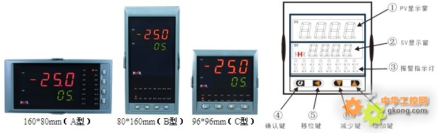

Ë«ÆÁLEDÊýÂëÏÔʾ£¬PVÏÔʾ²âÁ¿Öµ£¬SVÏÔʾµ±Ç°Í¨µÀºÅ¡£
¿ÉѲ»Ø¼ì²â8¡«16·²âÁ¿Ðźţ¬¸÷ÊäÈëͨµÀ²âÁ¿ÐźŻ¥²»¸ÉÈÅ¡£
¾ß±¸36ÖÖÐźÅÊäÈ빦ÄÜ£¬¸÷ͨµÀ¿ÉͬʱÊäÈ벻ͬµÄÐźÅÀàÐÍ£»0.2£¥¼¶²âÁ¿¾«¶È¡£

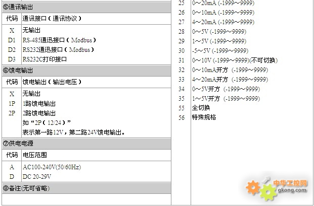

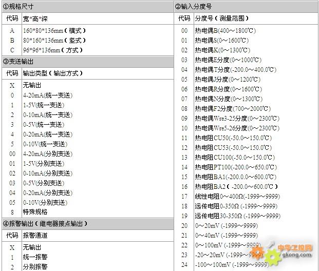

ÒDZíÑ¡ÐÍ
NHR-5710¡õ-¡õ-¡õ/¡õ/¡õ/¡õ( )-¡õ-( )
     8»ØÂ· ¢Ù ¢Ú ¢Û ¢Ü ¢Ý ¢Þ ¢ß ¢à
    NHR-5720¡õ-¡õ-¡õ/¡õ/¡õ/¡õ( )-¡õ-( )
     16»ØÂ· ¢Ù ¢Ú ¢Û ¢Ü ¢Ý ¢Þ ¢ß ¢à
1¡¢Ñ¡ÐÍʱÇë¸ù¾Ý½ÓÏßͼÀ´Ñ¡Ôñ¹¦ÄÜ£¬ÓÉÓڳߴçСµÄÒDZí½ÓÏß¶Ë×ÓÉÙ´ø²»ÁËÈ«¹¦ÄÜ£¬ÓеŦÄÜÔÚͬ×é¶Ë×ÓÉÏÖ»ÄÜÑ¡ÔñÆäÖÐÒ»ÖÖ¹¦ÄÜ¡£
2¡¢ÒòΪÒDZíµÄ·Ö±ð±äËÍÊä³ö¿ÚÓë·Ö±ð±¨¾¯¿ÚÊǹ²Óõģ¬ËùÒԿɰ´ÒÔÏ·½Ê½Ñ¡Ôñ£º
a¡¢Í³Ò»±äËÍÊä³ö+ͳһ±¨¾¯Êä³ö
b¡¢°Ë··Ö±ð±äËÍÊä³ö+ͳһ±¨¾¯Êä³ö
c¡¢Ê®ÁùÏ޷ֱ𱨾¯Êä³ö
3¡¢NHR-5720ÒÇ±í²»´ø·Ö±ð±äËͺͷֱ𱨾¯¹¦ÄÜ¡£
4¡¢NHR-5720CÒDZíÖ»ÄÜÑ¡Ôñͳһ±¨¾¯¹¦ÄÜ¡£
5¡¢ÔÚдÐͺÅʱ±ØÐëÍêÕû£¬Ã»ÓÐÑ¡µ½µÄ¹¦ÄÜÏî²»ÄÜÊ¡ÂÔ£¬±ØÐëÓÓX”²¹ÉÏ¡£
Àý1£ºNHR-5710A-27-0/1/X/X-A(ͳһ±äËÍÊä³ö/ºÍͳһ±¨¾¯Êä³ö)
Àý2£ºNHR-5720A-14-X/1/D1/X-A(ͳһ±¨¾¯Êä³ö)
Àý3£ºNHR-5710A-14-X/2/D1/X-A(·Ö±ð±¨¾¯Êä³ö)
Àý4£ºNHR-5710A-14-00/X/D1/X-A(·Ö±ð±äËÍÊä³ö)
