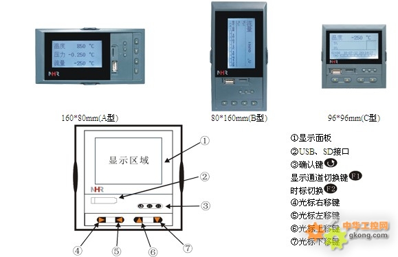

¸ÅÊö
    NHR-7630/7630RϵÁÐÒº¾§ÌìÈ»ÆøÁ÷Á¿»ýËã¿ØÖÆÒÇ/¼Ç¼ÒǸù¾ÝÖÐʯÓÍ×îÐÂÄ£ÐÍ£¨¹ØÓÚ ÌìÈ»Æø×é·ÖµÄѹËõÒò×ÓµÄËã·¨£©£¬Ôö¼ÓÁËÌìÈ»ÆøÌå»ýÈÈÄܵIJâÁ¿£¬Ê¹ÌìÈ»Æø²âÁ¿¸ü׼ȷÊÊÓÃÓÚóÒ×½áË㣬ÊÇ»ùÓÚ¶ÔÒÔ¼×ÍéΪÖ÷Òª³É·ÖµÄ»ìºÏÆøÌ壬ÒÔÍêÈ«·ûºÏ SY/T6143-2004¡¶Óñê×¼¿×°åÁ÷Á¿¼Æ²âÁ¿ÌìÈ»ÆøÁ÷Á¿¡·±ê×¼Ö´ÐС£½èÖúÆä¼Ç¼ÓëͨѶ¹¦ÄÜ£¬»¹¿ÉËæÊ±µ÷ÔĹý³ÌÁ¿±ä»¯µÄÀúÊ·ÇúÏß»òÏà¹ØµÄÀúÊ·Êý¾Ý¡£
ÍòÄÜÐźÅÊäÈ룬¿ÉÊäÈëÖ±Á÷µçÁ÷¡¢Ö±Á÷µçѹ¡¢ºÁ·ü¡¢Èȵç×è¡¢Èȵçż¡¢ÆµÂʵÈÐźţ»0.2¼¶²âÁ¿¾«¶È¡£
ÄÚÖöàÖÖÁ÷Á¿»ýË㹫ʽ£¬ÊÊÓ¦¸÷²âÁ¿³¡ºÏ£¬¾ß±¸Á÷Á¿ÏµÊýK×Ô¶¯ÑÝË㹦ÄÜ¡£
¿É¶Ô²âÁ¿½éÖʽøÐж¨Á¿¿ØÖÆ£¬´øÊÖ/×Ô¶¯Æô¶¯¡¢Í£Ö¹¡¢ÇåÁ㹦ÄÜ¡£
Ö§³ÖRS485¡¢RS232´®Ðнӿڣ¬²ÉÓñê×¼MODBUS RTUͨѶЭÒé¡£
Ö§³ÖRS232C´òÓ¡¹¦ÄÜ£¬¾ßÓÐÊÖ¶¯´òÓ¡¡¢¶¨Ê±´òÓ¡¹¦ÄÜ¡£
´øDC24VÀ¡µçÊä³ö£¬ÎªÏÖ³¡±äËÍÆ÷Åäµç¡£
´øUSBÊý¾Ýת´æ¹¦ÄܺÍSD¿¨À©Õ¹¹¦ÄÜ¡£
ÊäÈë¡¢Êä³ö¡¢µçÔ´¡¢Í¨Ñ¶Ï໥֮¼ä²ÉÓùâµç¸ôÀë¼¼Êõ¡£
 ÒDZíÃæ°å
 ÒDZíÑ¡ÐÍ
       NHR-7630 -¡õ-¡õ-¡õ-¡õ
ÌìÈ»Æø»ýËã¿ØÖÆÒÇ ¢Ù ¢Ú ¢Û ¢Ü
       NHR-7630 -¡õR-¡õ-¡õ-¡õ
ÌìÈ»Æø»ýËã¼Ç¼ÒÇ ¢Ù  ¢Ú ¢Û ¢Ü
