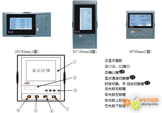

 ÒDZíÃæ°å
 ÒDZíÑ¡ÐÍ
           NHR-74 ¡õ-¡õ-¡õ-¡õ-¡õ-¡õ
