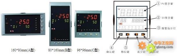

    NHR-5400ϵÁÐ60¶ÎPID×ÔÕû¶¨µ÷½ÚÆ÷Ö÷ÒªÕë¶ÔÏÖ³¡Î¶ÈÐźŽøÐвɼ¯¡¢ÏÔʾ¡¢¿ØÖÆ¡¢Ô¶´«¡¢Í¨Ñ¶¡¢´òÓ¡µÈ´¦Àí£¬¹¹³ÉÊý×ֲɼ¯ÏµÍ³¼°¿ØÖÆÏµÍ³£¬ÊÊÓÃÓÚÐèÒª½øÐи߾«¶È¶à¶ÎÇúÏß³ÌÐòÉý/½µÎ¿ØÖƵÄϵͳ(ÈçÆ¡¾Æ·¢½Í£¬Ò¤Â¯ÉýεÈ)¡£
¾ß±¸36ÖÖÐźÅÊäÈ빦ÄÜ£¬¿ÉÈÎÒâÑ¡ÔñÊäÈëÐźÅÀàÐÍ£»0.2£¥¼¶²âÁ¿¾«¶È¡£
¾ß±¸“ÉÏÏÂÏÞ±¨¾¯”¡¢“Æ«²î±¨¾¯”¡¢“LBA±¨¾¯”¡¢“ÉÁ˸±¨¾¯”µÈ±¨¾¯¹¦ÄÜ£¬´øLED±¨¾¯µÆÖ¸Ê¾¡£
PID¿ØÖÆÇúÏß¶à´ï60¶Î£¬ÇúÏß¿ÉÈÎÒâ×éºÏ£¬²¢Í¨¹ýÃæ°å°´¼üʵÏÖÊÖ¶¯“Æô¶¯”¡¢“Í£Ö¹”¡¢“ÇåÁ㔡¢“²½½ø”µÈ¹¦ÄÜ¡£
ÒDZíµôµçʱ,¿ÉʵÏÖ²âÁ¿Öµ¸ú×Ù¹¦ÄÜ¡£
¿É´øÒ»Â·PID¿ØÖÆÊä³öºÍһ·ģÄâÁ¿±äËÍÊä³ö£¬¾ßÓеçÁ÷¡¢µçѹ¡¢SSRÇý¶¯¡¢µ¥/ÈýÏà¿É¿Ø¹è¹ýÁã´¥·¢¡¢¼ÌµçÆ÷½ÓµãµÈ¶àÖÖÊä³ö¿ØÖÆ·½Ê½¡£
´øPID²ÎÊý×ÔÕû¶¨¹¦ÄÜ£¬¿ØÖÆÊä³öÊÖ¶¯/×Ô¶¯ÎÞÈÅÇл»¹¦ÄÜ£¬¿ØÖÆ×¼È·ÇÒÎÞ³¬µ÷¡£
Ö§³ÖRS485¡¢RS232´®Ðнӿڣ¬²ÉÓñê×¼MODBUS RTUͨѶЭÒé¡£
ÒDZí¿É´øRS232C´òÓ¡¹¦ÄÜ£¬¾ßÓÐÊÖ¶¯´òÓ¡¡¢¶¨Ê±´òÓ¡¡¢±¨¾¯´òÓ¡µÈ¹¦ÄÜ¡£
´øDC24VÀ¡µçÊä³ö£¬ÎªÏÖ³¡±äËÍÆ÷Åäµç¡£
ÊäÈë¡¢Êä³ö¡¢µçÔ´¡¢Í¨Ñ¶Ï໥֮¼ä²ÉÓùâµç¸ôÀë¼¼Êõ¡£
¾ß±¸¶àÖÖÍâÐγߴ缰Ñùʽ¹©Óû§Ñ¡Ôñ¡£
²ÎÊýÉ趨ÃÜÂëËø¶¨¡¢²ÎÊýÉèÖöϵçÓÀ¾Ã±£´æ£¬¾ß±¸²ÎÊý»Ö¸´³ö³§É趨¹¦ÄÜ¡£
ÒDZíÃæ°å
ÒDZíÑ¡ÐÍ
