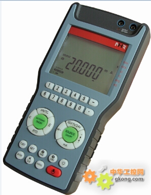

        NHR-200Ðźŷ¢ÉúÆ÷ÊÇÒ»Öֶ๦ÄÜ¡¢¸ß¾«¶ÈµÄ±ãЯʽÐźÅÔ´£¬¿ÉÓÃÓÚÊä³ö¸÷ÖÖ¹æ¸ñµÄ¹¤ÒµÐźţ¬Ö§³ÖµçÁ÷¡¢µçѹ¡¢µç×衢ƵÂÊ¡¢Èȵçż¡¢Èȵç×èµÈ¶àÖÖÐźÅÊä³öÀàÐÍ£¬×î¸ß¾«¶È¿É´ï0.015£¥£¬Êǹ¤ÒµÏÖ³¡¡¢ÊµÑéÊÒÒÔ¼°¸÷ÀàÒDZíÖÆÔìÉ̱ر¸µÄ¼ÆÁ¿²âÊÔ¹¤¾ß¡£
        ¡ï¸ß¾«¶È¡¢¶à¹¦ÄܵÄÔ´¹¦ÄÜ
        ¡ï²é±í¹¦ÄÜ£¬ÊµÏÖÈÈżmVÖµ¡¢µç×èÖµÓëζȵĿìËÙ»¥²é
        ¡ïÖÇÄܲå¿×ÉÁ¹âÌáʾ£¬±ÜÃâÎó²Ù×÷
        ¡ïÊÖ¶¯Àä¶Ë²¹³¥ºÍÉ趨
        ¡ïÁãµãÁ¿³Ì×ÔУ׼¹¦ÄÜ
        ¡ïÖ§³ÖRS232ͨѶ½Ó¿Ú£¬²ÉÓÃMODBUSͨѶЭÒ飬´«ÊäģʽΪRTUģʽ
        ¡ï¹è½º°´¼üÅÌ£¬³¬³¤ÊÙÃü£¬ÊָкÃ

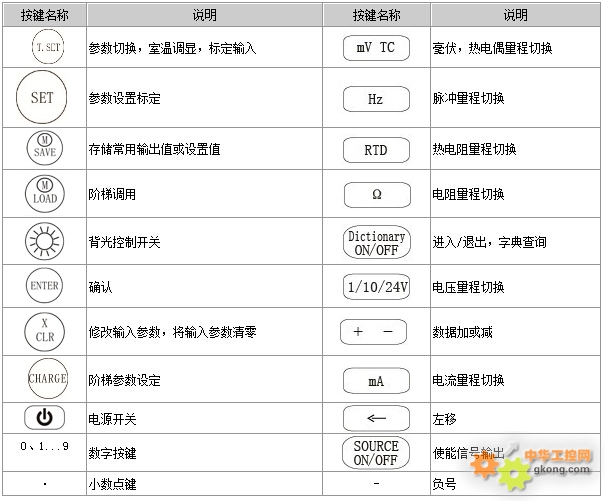

°´¼ü¹¦ÄÜ˵Ã÷
