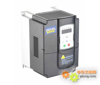

²úÆ·Ãû³Æ£º µÂ¸¥ ±äƵÆ÷ DV610ϵÁÐ
ÐÍ ºÅ£º µÂ¸¥DV610-2015
Æ· ÅÆ£º 3138
Õë¶ÔÓÚÖÚ¶àÐèÒª¿ìËÙÍ£³µ£¬×¼È·¶¨Î»µÄ³¡ºÏ¡£±¾¹«Ë¾×¨ÃÅ¿ª·¢³öÕâÒ»¿î±äƵÆ÷£¬²ÉÓÃÈÕ±¾ÈýÁâ×îÐÂIPMÄ£¿é¡£È·±£Á˲úÆ·µÄ¿É¿¿ÐÔ£¬²ÉÓøßËÙÇý¶¯µç·£¬²¢ÄÚ²ØÖƶ¯»ØÂ·£¬±£Ö¤ÁËÄÜÔÚ×î¶Ìʱ¼äÄÚʵÏÖ»úÆ÷µÄ׼ȷ¶¨Î»¡£
1¡¢ÍêÉÆµÄ±£»¤¹¦ÄÜ£¬¹ýÔØ£¬¹ýÁ÷£¬¹ýѹ£¬Ç·Ñ¹£¬È±Ï࣬¶Ì·£¬
¼°Â©µç±£»¤¡£
2¡¢¶àÖÖ¿ØÖƹ¦ÄÜÓ¦Ó㬶ಽËÙ£¬PID¿ØÖÆ£¬ÈýÏߣ¬¶þÏßʽ¿ØÖÆ£¬¶à´ïµ½8¸ö¿É±à³ÌÊäÈë¶Ë¿Ú£¬È«ÃæÂú×ã¸÷ÖÖÓ¦Óó¡ºÏ¡£
3¡¢µÍתËÙ£¬¸ßŤ¾Ø¡£
4¡¢485ͨѶ½Ó¿Ú¡£
5¡¢µç»ú²ÎÊý×Ôѧϰ¹¦ÄÜ¡£
6¡¢¿ª»·×ª¾Ø¿ØÖÆ¿ÉʵÏÖÕæÕýµÄÕÅÁ¦¿ØÖÆ¡£
7¡¢Æð¶¯×ª¾Ø´ó0.5HZ/150%¡£
8¡¢ËÙ¶È¿ØÖÆ·½Ê½ÎÞPGʸÁ¿¿ØÖÆ,V/F¿ØÖÆ¡£
ÌØ±ðÊʺϣº
¸ßËÙÖÆ´ü»ú¡¢Öзâ»ú¡¢ºáÇлú¡¢·ÖÌõ»úµÈ¡£
ͬʱҲÊʺÏ:Ë¿ÍøÓ¡»ú¡¢ÎÞÐÄÄ¥´²µÈÐèҪƵ·±Íù
·µÔ˶¯µÄ»úÆ÷ÅäÌס£
Ó¦ÓÃÐÐÒµ:
1¡¢³µ´²¡¢¶Í´²£¬Êý¿ØÖÐÐÄ¡£
2¡¢µÍתËÙ¸ßŤ¾Ø³¡ºÏ¡£
¶þ¡¢¼¼Êõ¹æ¸ñ£º
¡ñÊäÈëÊä³ö
¡ôÊäÈëµçѹ·¶Î§£º380/220V±15%
¡ôÊäÈëÆµÂÊ·¶Î§£º47¡«63Hz
¡ôÊä³öµçѹ·¶Î§£º0¡«¶î¶¨ÊäÈëµçѹ
¡ôÊä³öƵÂÊ·¶Î§£º0¡«600Hz
¡ñÍâΧ½Ó¿Ú
¡ô¿É±à³ÌÊý×ÖÊäÈ룺4·ÊäÈë
¡ô¿É±à³ÌÄ£ÄâÁ¿ÊäÈ룺FV£º0¡«10VÊäÈ룬FI£º 0¡«20mAÊäÈë
¡ô¿ªÂ·¼¯µç¼«Êä³öC1£ºÂ·Êä³ö
¡ô¼ÌµçÆ÷Êä³ö£ºÂ·Êä³ö
¡ôÄ£ÄâÁ¿Êä³öFO£ºÂ·Êä³ö£º 0¡«10VÊä³ö
¡ñ¼¼ÊõÐÔÄÜ
¡ô¿ØÖÆ·½Ê½£ºÎÞPG Ê¸Á¿¿ØÖÆ¡¢V/F ¿ØÖÆ
¡ô¹ýÔØÄÜÁ¦£º150%¶î¶¨µçÁ÷ 60s£»180%¶î¶¨µçÁ÷ 10s
¡ôÆô¶¯×ª¾Ø£ºÎÞPG Ê¸Á¿¿ØÖÆ£º0.5Hz/150% (SVC)
¡ôµ÷ËٱȣºÎÞPG Ê¸Á¿¿ØÖÆ£º1£º100
¡ôËÙ¶È¿ØÖƾ«¶È£ºÎÞPG Ê¸Á¿¿ØÖÆ£º±0.5%×î¸ßËÙ¶È
¡ôÔØ²¨ÆµÂÊ£º1.0K¡«15.0KHz
¡ñ¹¦ÄÜÌØÐÔ
¡ôƵÂÊÉ趨·½Ê½£ºÊý×ÖÉ趨¡¢Ä£ÄâÁ¿É趨¡¢´®ÐÐͨѶÉ趨¡¢¶à¶ÎËÙ¡¢PID É趨µÈ¡£
¡ôPID ¿ØÖƹ¦ÄÜ
¡ô¶à¶ÎËÙ¿ØÖƹ¦ÄÜ£º¶ÎËÙ¿ØÖÆ
¡ô°ÚƵ¿ØÖƹ¦ÄÜ
¡ô˲ʱͣµç²»Í£»ú¹¦ÄÜ
¡ôתËÙ×·×ÙÔÙÆô¶¯¹¦ÄÜ£ºÊµÏÖ¶ÔÐýתÖеĵç»úµÄÎÞ³å»÷ƽ»¬Æô¶¯
¡ô×Ô¶¯µçѹµ÷Õû¹¦ÄÜ£ºµ±µçÍøµçѹ±ä»¯Ê±£¬ÄÜ×Ô¶¯±£³ÖÊä³öµçѹºã¶¨
¡ôÌṩ¶à´ï25ÖÖ¹ÊÕϱ£»¤¹¦ÄÜ£º¹ýÁ÷¡¢¹ýѹ¡¢Ç·Ñ¹¡¢¹ýΡ¢È±Ïà¡¢¹ýÔØµÈ
¡ñ¹¤×÷»·¾³
¡ô¹¤×÷»·¾³Î¶Ƞ    -10 ¡æÖÁ +40 ¡æ
¡ô¹¤×÷»·¾³Êª¶È     90% RH ÒÔÏÂ(²»½á¶)
¡ôº£°Î¸ß¶È         º£°Î 1000 Ã×ÒÔÏ¡£ 1000 Ã×ÒÔÉÏ£¬Ã¿Ôö¸ß 100 Ã×½µ¶î 3%, 2000 Ã×ÒÔÉÏÿÔö¸ß 100 Ã×½µ¶î 5% Ê¹Óá£
¡ôÆäËü             ÎÞ¸¯Ê´ÐÔ¡¢¿ÉȼÐÔÆøÌ壬ÎÞµ¼µç·Û³¾
