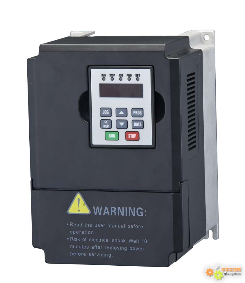

²úÆ·Ãû³Æ£º µÂ¸¥ ±äƵÆ÷ DV900ϵÁÐ
ÐÍ ºÅ£º DV900-4015
Æ· ÅÆ£º 3138
Ò»¡¢²úÆ·ÃèÊö£º
¹«Ë¾Í¨¹ý²»¶ÏµÄ´´Ð¡¢Í»ÆÆºÍ¹ã·ºµÄ¹ú¼Ê½»Á÷£¬È«ÃæÕÆÎձ䯵Æ÷ºËÐļ¼Êõ£¬ÓµÓÐÓë¹ú¼Ê×îÁìÏȼ¼Êõˮ׼ͬ²½µÄʸÁ¿¿ØÖƼ¼ÊõºÍת¾Ø¿ØÖƼ¼Êõ£¬²¢ÇÒÒ²ÊÇĿǰ¹úÄÚÕÆÎÕ¿ª»·×ª¾Ø¿ØÖÆ£¨ÎÞ±àÂëÆ÷·´À¡£©¼¼ÊõµÄ¹«Ë¾Ö®Ò»¡£
ÔÚ¿ØÖƼ¼ÊõÉÏ£¬ÏȽøµÄºËÐļ¼ÊõʹµÃ²úÆ·¾ßÓÐÓë¹ú¼Ê¸ß¶Ë±äƵÆ÷ͬÑùÓÅÒìµÄ¿ØÖÆÐÔÄÜ¡£
ÔÚÓ²¼þ¼¼ÊõÉÏ£¬²úÆ·ÔÚÂú×ã¹ú¼Ê±ê×¼µÄǰÌáÏ£¬Õë¶Ô²»Í¬ÐÐÒµÓ¦ÓõÄÐèÇóºÍ¶ÔÖйúÓ¦Óû·¾³µÄÀí½â£¬½øÒ»²½Ç¿»¯Á˲úÆ·µÄ¿É¿¿ÐԺͻ·¾³µÄÊÊÓ¦ÐÔÉè¼Æ¡£
ÔÚÓ¦Óü¼ÊõÉÏ£¬²úÆ·Õë¶ÔÐÐÒµ½øÐÐϵÁÐϸ·Ö²¢¿ìËÙÏìÓ¦¿Í»§»¯ÐèÇó£¬Ê¹²úÆ·ÄܸüºÃÂú×ã¸÷ÖÖ½»Á÷´«¶¯ÐèÇó¡£
ÔÚͨÓÃÊг¡£ºµÂ¸¥±äƵÆ÷ÓµÓм«¸ßµÄÐÔÄܼ۸ñ±È£¬Óë¹úÍâ¸ß¶Ë²úÆ·Ïà±È£¬ÐÔÄÜÏàͬµ«Óм۸ñÓÅÊÆ£»Óë¹úÄڸ߶˺͹úÍâÖеµ²úÆ·Ïà±È£¬ÓÐÃ÷ÏÔµÄÐÔÄÜÓÅÊÆ¡£
ÔÚÐÐÒµÊг¡£ºÌ¨Öݵ¸¥ÓµÓзḻµÄÐÐҵרÓòúƷϵÁУ¬ÄܸüºÃµÄÂú×ãÐÐÒµÓ¦ÓÃÐèÇó¡£
¿Í»§»¯Éè¼Æ£º¾ßÓпìËÙÏìÓ¦¿Í»§ÐèÇóµÄÉè¼ÆÄÜÁ¦£¬½µµÍÓû§³É±¾£¬ÌáÉýÓû§ÏµÍ³¼ÛÖµ¡£
¡¡DV900ϵÁвúÆ·ÊÇ»ùÓÚ¸ßÐÔÄÜʸÁ¿¿ØÖÆ/ת¾Ø¿ØÖƺËÐļ¼Êõƽ̨µÄ±äƵÆ÷£¬Ä£¿é»¯µÄÈíÓ²¼þ¹¦ÄÜÂú×ãÁËÆðÖØ¡¢ÌáÉý¡¢ÔìÖ½¡¢»¯ÏË¡¢µçÌÝ¡¢Ôþ»ú¡¢°ü×°µÈ¸ß¶ËÐÐÒµÓ¦ÓõÄÐèÇó;¿Í»§»¯ºÍÐÐÒµ»¯µÄ¹¦ÄÜÐèÇóÂú×ãÁË»ú´²¡¢ËÜ»ú¡¢·ÄÖ¯¡¢À­Ë¿¡¢Ó¡È¾¡¢ÅçȪ¡¢Ä¾¹¤µÈͨÓÃÐÐÒµÓ¦ÓõÄÐèÇó¡£
