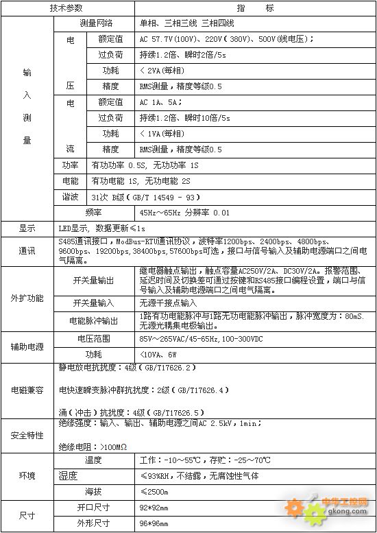

²úÆ·Ãû³Æ£º ÊýÂë¹ÜLEDÏÔʾ£¬WB 5210-DÊýÏÔÒDZí
ÐÍ ºÅ£º WB 5210-D
Æ· ÅÆ£º ά²©
¡¡¡¡²úÆ·½éÉÜ£º
¡¡¡¡WB5210-D¶à¹¦ÄÜÒDZíÊÇÒ»ÖÖ¼¯¿É±à³Ì²âÁ¿¡¢LEDÏÔʾ¡¢Êý×ÖͨÐÅ¡¢µçÄÜÂö³åÊä³ö¡¢¿ª¹ØÁ¿¼à²âÓëÊä³ö£¨Ò£²âÓëÒ£ÐÅ£©µÄ¶à¹¦ÄܵçÁ¦ÒÇ±í£¬¿ÉÒÔ¶ÔµçÍøÖеĵçѹ¡¢µçÁ÷£¬Óй¦¹¦ÂÊ£¬ÎÞ¹¦¹¦ÂÊ£¬ÊÓÔÚ¹¦ÂÊ£¬¹¦ÂÊÒòÊý£¬ÆµÂÊ£¬Ó馵çÄÜ£¬ÎÞ¹¦µçÄÜ£¬µçѹ¡¢µçÁ÷г²¨º¬Á¿£¨2-31´Î£©£¬µçѹ¡¢µçÁ÷×Üг²¨º¬Á¿£¨THD£©£¬µçѹ¡¢µçÁ÷²»Æ½ºâ¶È£¬µçѹ¡¢µçÁ÷ÕýÐò£¬µçѹ¡¢µçÁ÷¸ºÐò£¬µçѹ¡¢µçÁ÷ÁãÐò£»µçÁ÷KϵÊý¡¢µçѹ²¨·åϵÊýµÈ½øÐвâÁ¿ºÍ·ÖÎö¡£ WB5210-D¶à¹¦ÄÜÒDZí¾ßÓм«¸ßµÄÐԼ۱ȣ¬¿ÉÒÔÖ±½ÓÈ¡´ú³£¹æ²âÁ¿Ö¸Ê¾ÒÇ±í¡¢Ð³²¨²âÁ¿ÒDZíÒÔ¼°Ïà¹ØµÄ¸¨Öúµ¥Ôª¡£×÷ΪһÖÖÏȽøµÄÖÇÄÜ»¯¡¢Êý×Ö»¯µÄµçÍøÇ°¶Ë²É¼¯Ôª¼þ£¬¸ÃÒDZí¿ÉÒÔÓ¦ÓÃÓÚ¸÷ÖÖ¿ØÖÆÏµÍ³£¬ÄÜÔ´¹ÜÀíϵͳ£¬±äµçÕ¾×Ô¶¯»¯£¬ÅäµçÍø×Ô¶¯»¯£¬Ð¡ÇøµçÁ¦¼à¿Ø£¬¹¤Òµ×Ô¶¯»¯£¬ÖÇÄܽ¨Öþ£¬ÖÇÄÜÅäµçÅÌ£¬¿ª¹Ø¹ñÖУ¬¾ßÓа²×°·½±ã£¬½ÓÏß¼òµ¥£¬Î¬»¤·½±ã£¬¹¤³ÌÁ¿Ð¡£¬ÏÖ³¡¿É±à³ÌÊäÈë²ÎÊýµÄÌØµã¡£Äܹ»Íê³ÉÒµÓë½ç²»Í¬PLC£¬¹¤Òµ¿ØÖƼÆËã»úͨÐÅÈí¼þµÄ×éÍø¡£
¡¡¡¡Ìص㣺
¡¡¡¡¡ñ ²Ù×÷¼òµ¥·½±ã£¬ÐԼ۱ȸߣ»
¡¡¡¡¡ñ È«²ÎÊý²âÁ¿¡¢Õý·´ÏàµçÄÜÀÛ¼Æ
¡¡¡¡¡ñ ÖÐÏßµçÁ÷²âÁ¿¡¢ÏàÐòÅжÏ
¡¡¡¡¡ñ ÑϸñµÄEMCÓ밲ȫ·À»¤Éè¼Æ£¬¿É¿¿ÐÔ¸ü¸ß
¡¡¡¡¡ñ ͨѶ½Ó¿Ú£¬¹¤Òµ±ê×¼ModBus(RTU)ͨѶЭÒ飻
¡¡¡¡¡ñ ¸ßÊäÈë×迹µÄµçѹ²ÉÑù·½°¸(>2MΩ)
¡¡¡¡¡ñ ÏìÓ¦ËÙ¶È¿ì(<100ms)£¬ÌرðÊÊÓÃÓÚµç»úµÈ¸ºÔØÆð¶¯¹ý³ÌµÄ¼à²â
¡¡¡¡¡ñ ¹¤×÷ζȷ¶Î§¿í(-25 ¡æ ¡«55¡æ)
¡¡¡¡¡ñ µ¼µçÏ𽺰´¼ü£¬ÊָиüºÃ¡¢ÊÙÃü¸ü³¤
¡¡¡¡Ãæ°å³ß´ç£º96×96mm    ¿ÇÌå³ß´ç£º90×90mm    ¿ª¿×³ß´ç£º92×92mm
¡¡¡¡¹¦    ÄÜ£ºÂö³åÊä³ö¡¢RS485Êä³ö
¡¡¡¡            ¿ÉÑ¡Åä4·¿ª¹ØÁ¿ÊäÈ룬3·¿ª¹ØÁ¿Êä³ö
