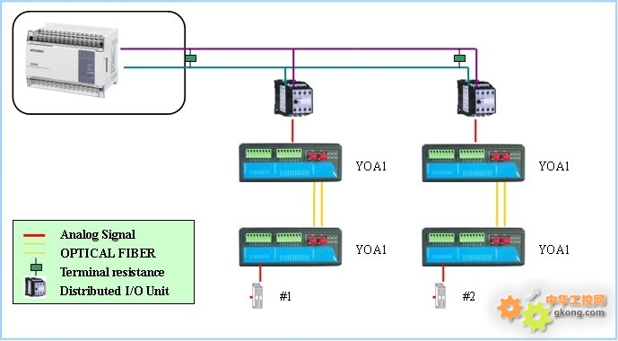

     YOS/YODϵÁвúÆ·ÊÇÒ×¿Ø´ï¿Æ¼¼×¨ÃÅΪ¿ª¹ØÁ¿/Êý×ÖÁ¿ÐźÅÔ¶¾àÀë´«Êä¶øÉè¼ÆµÄ¹¤Òµ¼¶¹âÏËͨѶÖм̲úÆ·¡£¸ÃÉ豸³É¶ÔʹÓã¬ÔÚÊäÈëÉ豸¶Ë½«Êý×ÖÁ¿ÐźŵĵçÀÂͨѶת»»Îª¹âÏËͨѶ£¬ÔÚÊä³öÉ豸¶Ë½ÓÊÕ¹âÐźţ¬ÔÙ½«Æäת»»»ØÊý×ÖÁ¿Ðźš£ÊµÏÖÁ˹¤ÒµÐźŵÄÔ¶¾àÀë´«Ê䣬ͬʱͨ¹ý¹âµç¸ôÀ룬ÍêÈ«¸ôÀëÁ˹¤ÒµÐÅºÅµÄµçÆø¸ÉÈÅ¡£
¸ÃϵÁвúÆ·²ÉÓÃÒ׿شï¶À´´¼¼Êõ£¬Ö§³Ö1~4ͨµÀ¿ª¹ØÁ¿/Êý×ÖÁ¿Ðźš£¸ÃÉ豸²ÉÓÃË«µçÔ´¹©µç£¬¸ßÐÔÄÜARMоƬ´¦ÀíÆ÷£¬½â¾öÁ˵ç´Å¸ÉÈÅ¡¢µØ»·¸ÉÈźÍÀ×µçÆÆ»µµÄÄÑÌ⣬´ó´óÌá¸ßÁË¿ØÖÆÐźſɿ¿ÐÔ¡¢°²È«ÐԺͱ£ÃÜÐÔ£¬Í¬Ê±Ò²½â¾öÁ˵çÀ´«Êä¾àÀëÊÜÏÞµÄÎÊÌâ¡£
ÌØµã£º
  • ¸ÃÉ豸Åä¶ÔʹÓ㬠±¾¶ËÐźÅÊäÈ룬¶Ô¶ËÐźÅÊä³ö£»
  • Ö§³Ö1~4·¿ª¹ØÁ¿£¨¸É´¥µãÎÞÔ´ÊäÈ룩¡¢»òÕßÖ§³Ö1~4·Êý×ÖÁ¿£¨TTLÓÐÔ´ÊäÈ룩£»4·ÐźſÉÈÎÒâ×éºÏ£»
  • ¶àÄ£¹âÏË/µ¥Ä£¹âÏË¿ÉÑ¡£¬¶àÄ£¿É´«Êä2KM£¬µ¥Ä£¿É´«Êä20KM£¬ST/SC/FC½Ó¿Ú¿ÉÑ¡£»
  • ¾ßÓÐÐźŹÊÕϱ£»¤¹¦ÄÜ£»6¸öLED״ָ̬ʾµÆ£¬È«·½Î»ÏÔʾµç½Ó¿ÚºÍ¹âÏËÔËÐÐ״̬
  • Ë«µçÔ´ÈßÓ࣬DC24VµçÔ´¹©µç£¬DC1500VµçÔ´¸ôÀë,¾ßÓз´½Ó±£»¤¹¦ÄÜ
  • µç½Ó¿ÚÌṩÿÏß1500WµÄ·ÀÀ×ÀËÓ¿±£»¤¡¢15KV¾²µç±£»¤¼°·ÀÖ¹¹²µØ¸ÉÈÅ¡¢×Ô»Ö¸´¹ýÁ÷±£»¤¹¦ÄÜ
  • ³¬Ç¿·À´Å³¡¡¢·À·øÉä¼°¿¹¸ÉÈŹ¦ÄÜ
  • ÂÁÖÆ¼ÓÇ¿»ú¿Ç,IP30·À»¤µÈ¼¶, 35mm¹¤Òµ¿¨¹ì°²×°·½Ê½

±¾É豸Åä¶ÔʹÓ㬿ÉÒÔµ¥Ïò£¨µ¥ÏË£©´«Ê䣬´ËʱÉ豸·ÖΪÐźŷ¢ËͶ˺ÍÐźŽÓÊÕ¶Ë£»Ò²¿ÉÒÔË«Ïò£¨Ë«ÏË£©´«Ê䣬´ËʱÉ豸¿ÉÒÔÈÎÒâʹÓã¬É豸²»ÓÃÇø·Ö·¢ËͶ˺ͽÓÊÕ¶Ë¡£
һ·¿ª¹ØÁ¿ÐèÒªÔ¶¾àÀë´«Êäʱ£º
ËÄ·¿ª¹ØÁ¿ÐèÒªÔ¶¾àÀë´«Êäʱ£º
