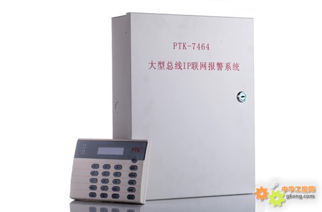

²úÆ·Ãû³Æ£º PTK-7464´óÐÍIPÍøÂ籨¾¯Ö÷»ú
ÐÍ ºÅ£º PTK-7464
PTK-7464¿É¶ÀÁ¢Ê¹Óã¬Ò²¿ÉÓ빫°²ÅɳöËùÁªÍøÊ¹Óã¬ÊÇÒ»¿î´óÐÍ×ÜÏßÖܽ籨¾¯Áª¶¯ÏµÍ³
ÊÊÓ㺱ðÊû¡¢³§¿ó¡¢²Ö¿â¡¢¿ÆÑÐԺУ·ÀµÁ¼°Öܽ籨¾¯ÏµÍ³µÈ
Ö÷Òª¹¦ÄÜ£º
×î¶à¿É½Ó128¸ö±¨¾¯É豸£¨µØÖ·Âë´Ó000µ½127£©£¬×î¶à¿É½Ó1024¸ö·ÀÇø£¨128*8·ÀÇø£©¡£
±¨¾¯É豸°üÀ¨µ¥·ÀÇø±¨¾¯Ä£¿é¡¢°Ë·ÀÇø±¨¾¯Ä£¿é¡¢°Ë·ÀÇø±¨¾¯Ð¡Ö÷»ú¡¢16·¼ÌµçÆ÷Áª¶¯Ä£¿é¡¢32·µç×ÓµØÍ¼Áª¶¯Ä£¿é¡£
×î¶à¿ÉÒÔ½Ó8¸öÖÐÎÄÒº¾§¼üÅÌ£¨µØÖ·Âë1µ½8£©£¬·Ö±ð¹ÜÀí8¸ö¶ÀÁ¢µÄÇøÓò£¬ÆäÖÐ1ºÅ¼üÅÌΪÖ÷¼üÅÌ£¬¿ÉÒÔ¹ÜÀí8¸öÇøÓò£¬ÆäËüΪ´Ó¼üÅÌ¡£
ÿ¸ö·ÀÇø¿ÉÒÔÓжàÖÖÁª¶¯Êä³ö£¬ÆäÖаüÀ¨£º±¨¾¯Áª¶¯¡¢²¼³··ÀÁª¶¯¡¢Òì³£Áª¶¯¡£¿ÉÒÔʵÏÖÓëµç×ÓµØÍ¼¡¢Ó²Å̼Ïà»úÁª¶¯¡¢¾ÍµØ±¨¾¯µÈ¹¦ÄÜ¡£
¿ÉÒÔÁª½Ó¶à¸öLEDÓïÒôÕæÈ˲¥±¨±¨¾¯ÏÔʾÆÁ¡£
ͨ¹ý¼üÅÌÃÜÂë¡¢Ò£¿ØÆ÷¡¢ÖÐÐļÆËã»ú½øÐг·/²¼·À¡£
¿ÉÒÔʵÏÖ¶¨Ê±²¼³··À£¬»ò¶Ôµ¥¸ö·ÀÇø½øÐв¼³··À¡£
¿ÉÓÃÒ£¿ØÆ÷½øÐв¼·À¡¢³··À¡¢Öܽ粼·À²Ù×÷¡£
ͨ¹ýÖ÷¼üÅ̶Ե¥¸öÇøÓò¡¢µ¥¸öÉ豸»ò·ÀÇø½øÐв¼³··À¡£
ͨ¹ýÖ÷¼üÅ̶ÔÁª¶¯É豸µ¥¸ö»òÈ«²¿½øÐвÙ×÷¡£
ÓÐ3¼¶ÃÜÂëȨÏÞ,°üÀ¨ÏµÍ³±à³Ì¡¢Óû§±à³Ì¡¢Óû§Ê¹Óá£
¿ÉʵÏÖÓëÖÐÐļÆËã»úÈí¼þÁ¬½Ó£¬ÊµÏÖµç×ÓµØÍ¼ºÍ²¼³··À²Ù×÷¹ÜÀí¡£
¿Éͨ¹ýÍøÂçÄ£¿éÓ뱨¾¯ÖÐÐÄͨ¹ý¾ÖÓòÍø½øÐÐÍøÂ籨¾¯¼°²¼³··À¹ÜÀí¡£
128 / 240·Ö÷»ú¿Éͨ¹ýµç»°ÏßÓ뱨¾¯ÖÐÐÄͨ¹ýContactIDЭÒéÁ¬½Ó£¬²¢¿Éµç»°±¨¾¯¡£
ÌṩSDK¿ª·¢°ü¹©µÚÈý·½Èí¼þ¼¯³É
