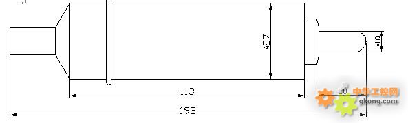

       SBTWͶÈëʽһÌ廯ζȱäËÍÆ÷²ÉÓýø¿ÚPT100ζȴ«¸ÐÆ÷£¬ÅäºÏ¾«ÃÜ·Å´óµç·£¬±äËÍÊä³ö4~20mA»ò1~5VDµÄ±ê×¼Ðźš£¸Ã²úÆ·²ÉÓÃҺλ´«¸ÐÆ÷µÄÃÜ·â½á¹¹£¬·ÀË®µçÀ³öÏߣ¬²»Ðâ¸Ö²ÄÖÊ£¬Î¶È̽ͷ·ÅÖÃǰ¶Ë£¬ÊÊÓÃÓÚ¶Ô°²×°³ß´çÓÐÌØÊâÒªÇóµÄ³¡ºÏ¡£
    ¸Ã²úÆ·µÄÌØµãÊÇ¿ÉÒÔͶÈ뵽ˮ¿â¡¢Ë®³Ø¡¢ºþ²´µÈ³¡ºÏ½øÐÐζȲâÁ¿£¬ÅäºÏҺλ´«¸ÐÆ÷½øÐÐ×Ô¶¯»¯¿ØÖÆ¡£
¶þ¡¢¼¼ÊõÖ¸±ê£º
1¡¢²âη¶Î§£º-50~100¡æ£¨Èȵç×裩
2¡¢¾«¶ÈµÈ¼¶£º 0.5¼¶
3¡¢¹©µçµçѹ£º 24VDC ±10%
4¡¢Êä³öÐźţº4~20mA »ò 1~5VDC
5¡¢¸ºÔصç×裺0~500Ω
6¡¢½Ó    ¿Ú£ºÍ¶Èëʽ
7¡¢±£»¤¹Ü²ÄÖÊ: 1Cr18Ni9Ti
8¡¢»·¾³Î¶ȣº-20~60¡æ
