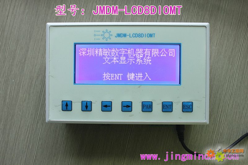

²úÆ·Ãû³Æ£º LCDÒº¾§ÆÁÏÔʾI/O¿ØÖÆÆ÷
ÐÍ ºÅ£º JMDM-LCD8DIOMT
Æ· ÅÆ£º 624
Ò»¡¢¼ò½é
    JMDM-LCD8DIOMTÊÇÉîÛÚÊо«ÃôÊý×Ö»úÆ÷ÓÐÏÞ¹«Ë¾×ÔÖ÷Ñз¢µÄÒ»¿î¾ßÓÐ4·¹âµç¸ôÀëÊý×ÖÁ¿ÊäÈ룬4·¹âµç¸ôÀëÊý×ÖÁ¿Êä³ö,Íâ¼ÓʵʱʱÖÓ¾«È·¶¨Ê±ºÍ192*64Òº¾§ÏÔʾµÄ¸ß¿É¿¿Îȶ¨ÐԵĹ¤Òµ¿É±à³ÌÂß¼­¿ØÖÆÆ÷¡£
