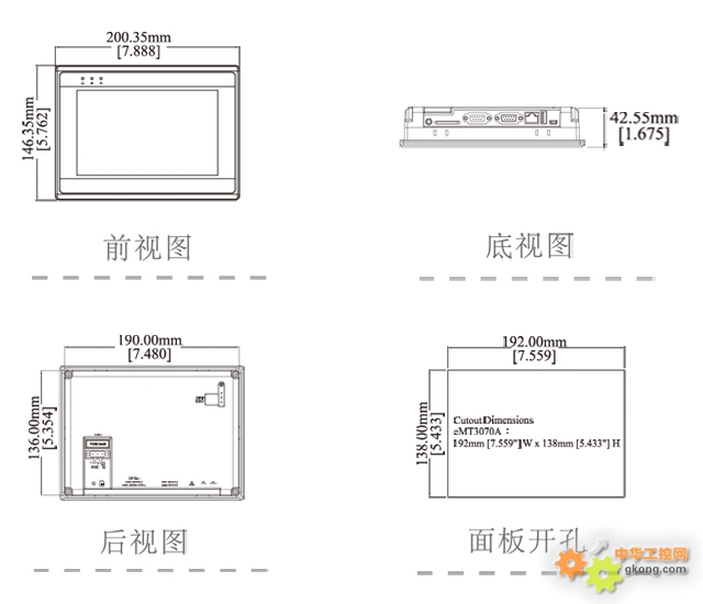

ÍâÐγߴç WxHxD
200 x 146 x 42.5mm
¿ª¿×³ß´ç
192 x 138 mm
