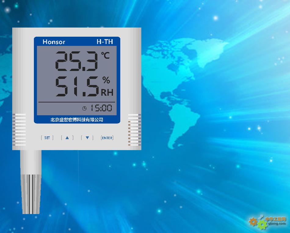

HB-S45-01是一种新型的基于TCP/IP协议双绞线以太网标准温湿度采集模块,利用它可以实现现场温度值、相对湿度值的采集,同时利用其自身的RJ45通信接口可以方便地和机房监控主机或交换机集线器进行联网。
工作于-40℃~85℃工业级带LCD显示屏的HB-S45-01温湿度采集模块,采集温度范围为-40℃~+85℃,精度0.5℃;相对湿度范围0~100%,精度0.3%RH 。
HB-S45-01温湿度采集模块通过自带的RJ45网络通讯接口与局域网(LAN)连接,用户可用普通的双绞线将HB-S45-01温湿度采集模块接到交换机(Switch)、集线器(Hub)或电脑的网络口上,通信正常后网络中任何一台电脑均可采集/查看HB-S45-01温湿度采集模块的现场温湿度,其最大通信距离符合双绞线以太网络国际标准(从HB-S45-01到最近的网络设备100米)。在将HB-S45-01温湿度采集模块安装入网前,应对其网络参数进行配置,应将模块的IP地址等参数设置为与本子网段的要求一致,而且应分别设置HB-S45-01温湿度采集模块为本网段还没使用的IP地址,以防止网络上各台设备(包括各HB-S45-01温湿度采集模块)IP地址冲突。
将HB-S45-01温湿度采集模块正确连接后,主机发出读数据命令即可使温湿度采集模块将数据送回主机。温湿度采集模块内的数据每2秒钟更新一次,并周期性地更新LCD显示屏的显示数据。
HB-S45-01智能温湿度采集模块是一种具有广泛应用前景的全数字化温湿度采集模块,使用该模块可使计算机房、网络机柜的环境监控变得十分容易,监控主机可方便地进行机房的各重要区块(如刀片服务器机柜、路由器机柜、网络交换机机柜、UPS配电柜)的温湿度数据采集,同时简化了整个机房监控系统,而机房监控系统的可靠性也得到了提高。因此,该模块在机房监控系统、电力系统和工业自动化等领域获得广泛的应用,具有性价比。
性能参数
产品型号:HB-S45-01
采集周期每2秒一次
1路符合TCP/IP通讯协议的RJ45接口
一键三位的拨动开关使用户可在LCD屏上设置IP地址等网络参数
符合TCP、UDP、ARP、ICMP、HTTP协议
支持TCP Server、UDP Server、Web Server和Ping命令
精度等级:温度为0.2级;湿度为0.5级
可设置温度湿度的校准补偿值
内置蜂鸣片报警功能,可设置温度湿度报警上下限
可设置报警回差
可设置温度湿度的校准补偿值
内部具有实时时钟芯片及掉电保持电路,为每条记录提供日期时间戳,断电后,时钟可自行保持行走
每条记录一个温度一个湿度
为方便管理,记录按页分组,每页83条记录
模块共有8,192页,最大可记录总计679,936条记录
按每五秒记录一次,可以不停机记录39天(可为用户定制更大容量的模块,最大5,439,488条记录)
供电电源:+7.5~12V
功耗小于0.1W
工作温度范围为-40℃~+85℃
存贮条件为-40℃~+85℃(RH:5%~95%不结露)
采用了可分离式上下盖设计,方便现场施工
体积为80mm×80mm×30mm
安装方式:壁挂安装、吸顶按装、86标准暗盒安装、强磁铁吸附钢质机柜(磁铁非标配,须另外订货)
