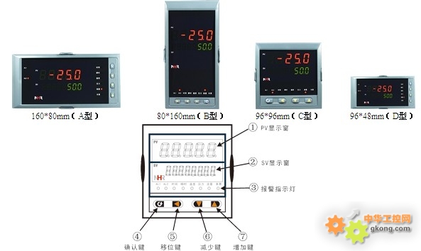

¸ÅÊö
    NHR-5600ϵÁÐÁ÷Á¿»ýËã¿ØÖÆÒÇÕë¶ÔÏÖ³¡Î¶ȡ¢Ñ¹Á¦¡¢Á÷Á¿µÈ¸÷ÖÖÐźŽøÐвɼ¯¡¢ÏÔʾ¡¢¿ØÖÆ¡¢Ô¶´«¡¢Í¨Ñ¶¡¢´òÓ¡µÈ´¦Àí£¬¹¹³ÉÊý×ֲɼ¯ÏµÍ³¼°¿ØÖÆÏµÍ³£¬ÊÊÓÃÓÚÒºÌå¡¢Ò»°ãÆøÌå¡¢¹ýÈÈÕôÆû¡¢±¥ºÍÕôÆûµÈµÄÁ÷Á¿»ýËã²âÁ¿¿ØÖÆ¡£
Ë«ÆÁLEDÊýÂëÏÔʾ£¬¾ßÓм«¿íµÄÏÔʾ²âÁ¿·¶Î§£¬¿ÉÏÔʾÕûÎåλµÄ˲ʱÁ÷Á¿²âÁ¿Öµ¡¢Î¶È/ѹÁ¦²¹³¥²âÁ¿Öµ¡¢Á÷Á¿£¨²îѹ¡¢ÆµÂÊ£©²âÁ¿ÖµµÈ£¬¼°ÕûʮһλµÄÁ÷Á¿ÀÛ»ý²âÁ¿Öµ£¬0.2£¥¼¶²âÁ¿¾«¶È¡£
¾ß±¸37ÖÖÐźÅÊäÈ빦ÄÜ£¬¿ÉÅä½Ó¸÷ÖÖ²îѹÐźţ¨¿×°å×°Öã©¡¢ÏßÐÔÐźţ¨µç´ÅÁ÷Á¿¼Æ£©¼°Âö³åÐźţ¨ÎнÖÁ÷Á¿¼Æ£©£¬¿É×ÔÓÉÑ¡Ôñ¶àÖÖ²¹³¥·½Ê½£¨Î¶Ȳ¹³¥¡¢Ñ¹Á¦²¹³¥¡¢ÎÂѹ²¹³¥µÈ£©
²ÉÓòé±í·¨½øÐÐÃܶȲ¹³¥£¬¿ÉÈ«×Ô¶¯¶Ô¹ýÈÈÕôÆû¡¢±¥ºÍÕôÆû½øÐо«¶È¼«¸ßµÄ»ýËã¿ØÖÆ£¬ÄÚÖöàÖÖÁ÷Á¿»ýË㹫ʽ£¬ÊÊÓ¦¸÷²âÁ¿³¡ºÏ£¬´øÁ÷Á¿ÏµÊýK×Ô¶¯ÑÝË㹦ÄÜ
¼òµ¥µÄÈÝ´í¹¦ÄÜ£ºÎ¶ȡ¢Ñ¹Á¦²¹³¥²âÁ¿ÐźÅÒ쳣ʱ£¬ÓöÔÓ¦µÄÊÖ¶¯É趨ֵ½øÐв¹³¥ÔËËã
ÌØÊâÉè¼ÆµÄWDTµç·¡¢Éϵ縴λµç·ºÍ¶ÏµçÊý¾Ý±£»¤µç·ȷ±£ÒDZíͨµçÔËÐÐÕý³££»ÄÚÖÃ33V¸Éµç³Ø£¬¶ÏµçÊý¾Ý²»¶ªÊ§£¬¶ÏµçÊý¾Ý±£»¤²»Óú󱸵çÔ´£¬±£»¤Ê±¼ä²»µÍÓÚ3Äê
¿É¶Ô²âÁ¿½éÖʽøÐж¨Á¿/ÅúÁ¿¿ØÖÆ(´øÆô¶¯¡¢Í£Ö¹¡¢ÇåÁ㹦ÄÜ)
¿É´øÁ½Â·Ä£ÄâÁ¿±äËÍÊä³ö¡£
Ö§³ÖRS485¡¢RS232´®Ðнӿڣ¬²ÉÓñê×¼MODBUS RTUͨѶЭÒé¡£
ÒDZí¿É´øRS232C´òÓ¡¹¦ÄÜ£¬¾ßÓÐÊÖ¶¯¡¢¶¨Ê±¡¢±¨¾¯´òÓ¡¹¦ÄÜ¡£
´øDC24VÀ¡µçÊä³ö£¬ÎªÏÖ³¡±äËÍÆ÷Åäµç¡£
ÊäÈë¡¢Êä³ö¡¢µçÔ´¡¢Í¨Ñ¶Ï໥֮¼ä²ÉÓùâµç¸ôÀë¼¼Êõ¡£
²ÎÊýÉ趨ÃÜÂëËø¶¨£¬²ÎÊýÉèÖöϵçÓÀ¾Ã±£´æ£¬¾ß±¸²ÎÊý»Ö¸´³ö³§É趨¹¦ÄÜ¡£
 ÒDZíÃæ°å
